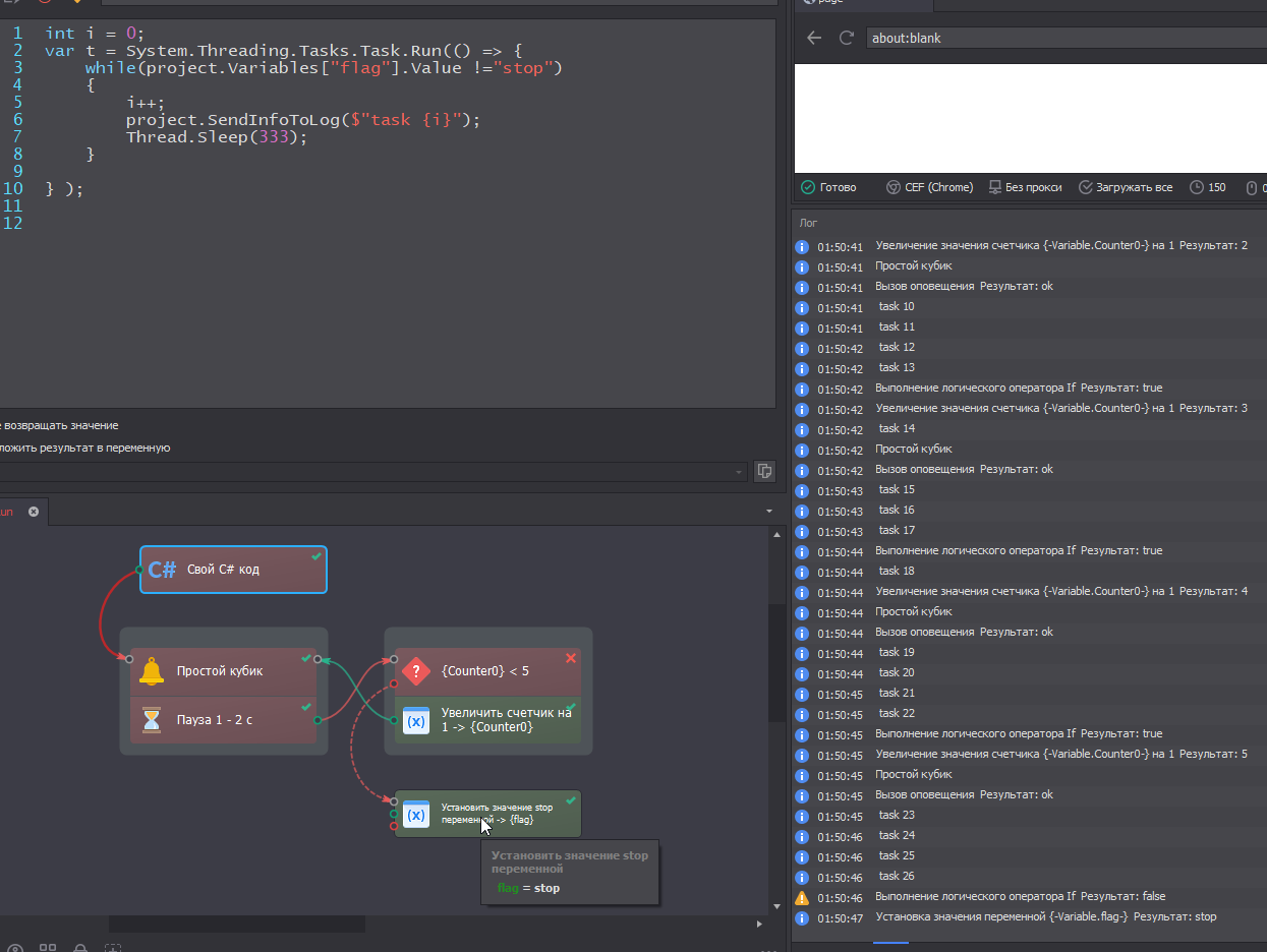

Доброго времени суток!
Подскажите, можно ли как-то сделать, чтобы асинхронно с кодом выполнялся код, который будет отправлять на сервер статистику и не будет зависеть от кубиков, которые выполняются.
Т.е. условно код зависнет на кубике на час, а статистика будет отправляться каждую минуту, спасибо

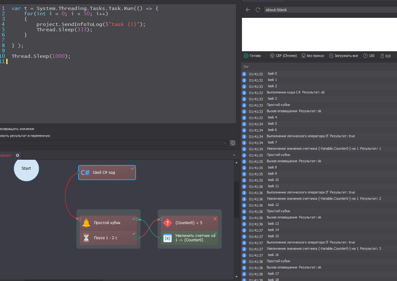

Как то так можно. Но я не уверен что стоит так делать:-)
Кажись лучше сделать отдельный проект под отправку каждую минуту и стартовать его из главного проекта.
Спасибо большое, протестирую.
Не совсем понял почему код с позывным "С тормозами" тормозит...
Я так понимаю - тормоза там вылезли из-за таймаута в 333 милисекунды, поставил 30 000 (30 сек) и нагрузки дополнительной не увидел. Посмотрим как будет работать в потоке.

            new Thread(new ThreadStart(Method)).Start();
            void Method()
                while (true)
                    //СЮДА КОД КОТОРЫЙ ДОЛЖЕН ВЫПОЛНЯТЬСЯ АСИНХРОННО
                    Thread.Sleep(6000); //СЮДА ПАУЗУ В МС МЕЖДУ ВЫПОЛНЕНИЯМИ
С тормозами - с остановкой кода в конце проекта:)
Код будет выполнятся до тех пор, пока переменная проекта "flag" не будет иметь значение "stop".
Тоесть, на bad end и good end добавляем кубик установить значение переменной flag в stop и когда поток отработал, параллельный код перестанет отрабатывать. В варианте "без тормозов" параллельный код будет работать пока не доработает. Тоесть в постере будет проект уже завершен, а код все равно будет дорабатывать. Поставь Thread.Sleep(1000) и запусти в постере, поймешь о чем я.
С тормозами - с остановкой кода в конце проекта:-)
Идешь на опережение моего вопроса... пошел в good end и bad end добавлять stop :-)
