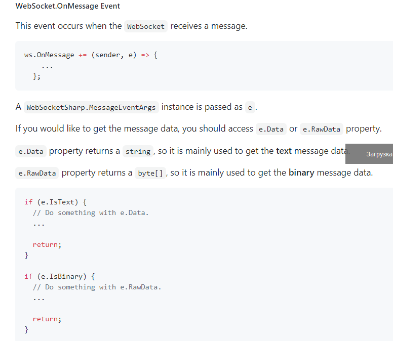

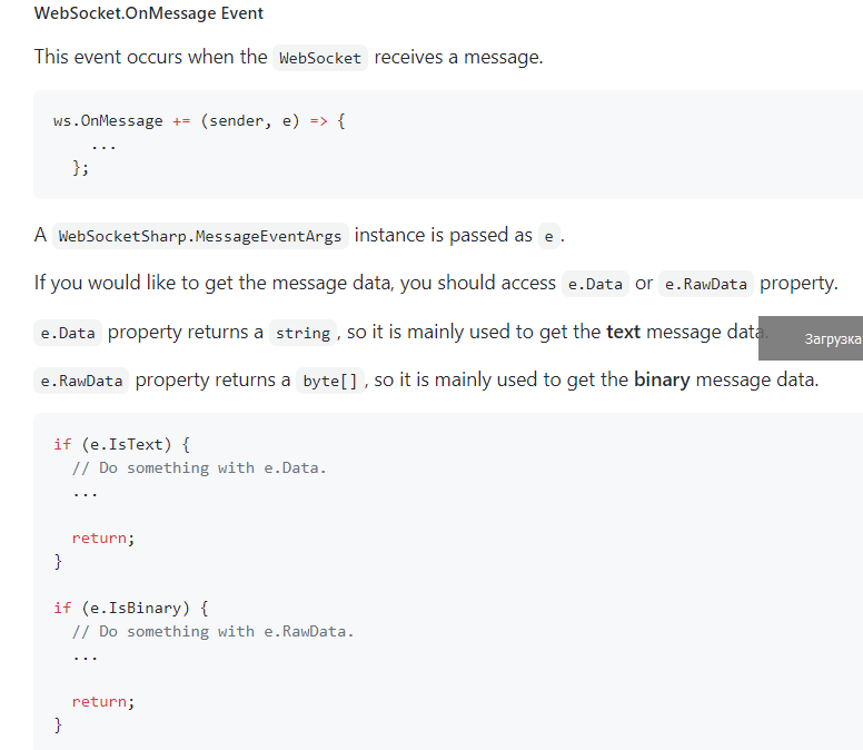

Как можно подписаться на события на вебсокетах? Задача такая чтобы если от сокета пришел ответ начинающийся с "43/general" то снипет остановился. А то с паузами бывает либо слишком долго ждешь, либо не успевает прийти нужное сообщение.
WLDN
09.07.2015
357
570
Реакции: ShikoFess
ShikoFess
21.12.2017
161
128
Я так понимаю это и внутри нужно твоё условие, которое меняет while из моего кода на false.
Да я это видел на гитхабе, но не знаю как правильно составить if. Нужно всего то если найдет в сообщениях значение 43/general останавливало сниппет, и если дольше определенного времени прошло, допустим 20 секунд, а значение не нашлось тоже его останавливало. К слову пользую немного модифицированным твоим сниппетом
60252
