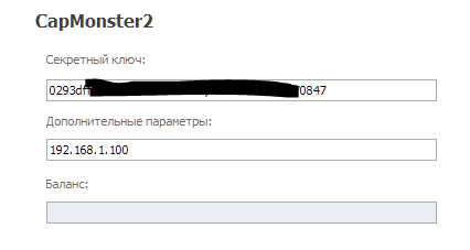

После дооолгих мытарств попробовал в сниппете для аудиорекапчи заменить модуль на рукапчу и чтобы ее перехватило (из hotst) и сработало.
То есть с сервером все ок, принимает он даже такую каптчу.
Вообщем не работает именно модуль CapMonster2.dll, даже не пытается слать каптчи с него.
Что нужно прописывать в zennoposter чтобы работало через этот модуль? У меня просто айпи прописан.
