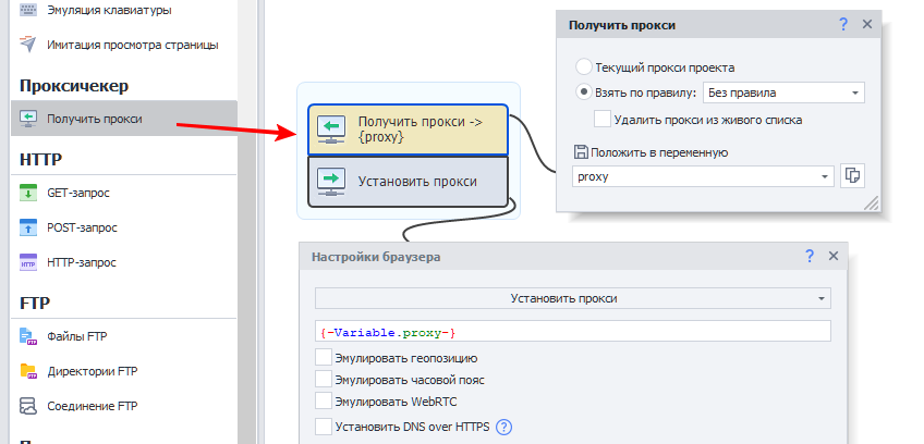

Всем привет имею проект которому требуются большой обьем прокси, пользуюсь бесплатными так как на платные не напасешься.
Суть вопроса такая чтоб получить новый прокси проект должен закрыться и открыться заново, а есть вариант чтоб сразу при работе проект в ZennoPoster V7 сам мог менять прокси ? Указать типа не получил результат смени прокси без закрытия и открытия проекта заново.
Заранее спасибо.

Можно изнутри проекта работать с проксичекером:
103376
Спасибо нашел, а есть таков вариант что я по началу получаю прокси и если мне он понравился оставить его без удаления?
А то 2 варианта либо только удалять либо тока оставить. А я хотел бы принять решение о удалении после обработки
Нет, либо с удалением, либо без удаления.
