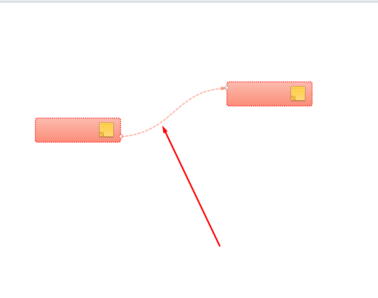

Вот эту ветку уберите, чтобы шаблон остановился на этой ошибке и выбил в лог почему нет подключения

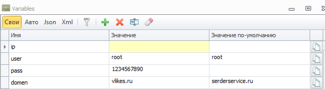

Попробуйте так, в начале шаблона сделайте экшн "Установка значения переменной", переменная pass, значение passadmin (ту что во входных настройках задается). Видимо когда переделывал шаблон под конкурс упустил этот момент.
vierasen
10.12.2015
619
318
Домен можете свой брать из списка, тут дописать минимально надо шаблон дописать, берете домен из списка в соответствующую переменную.
