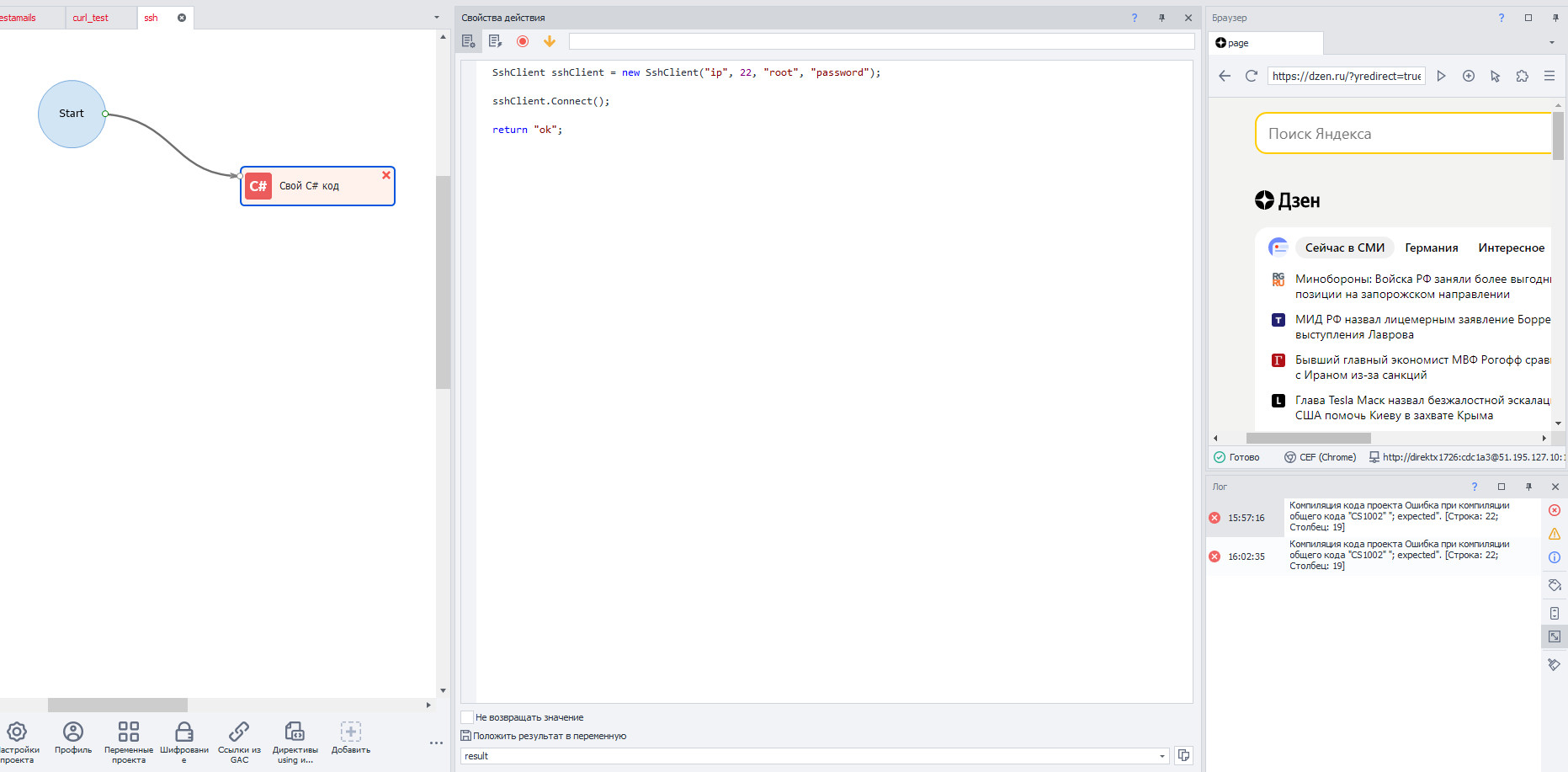

Всем привет, можете кто нибудь подсказать что делаю неправильно.
Ссылка GAC добавлено, директории using тоже и сам файл в папочку добавил. Хочу выполнить всего один кубик, ничего не выходит
Phoenix78
06.11.2018
11 789
5 738
на общий код ругается. строка 22
Спасибо, получилось. Теперь выдает вот такую ошибку
Выполнение действия CSharp OwnCode. [Строка: 8; Cтолбец: 0] Не удалось загрузить файл или сборку "Renci.SshNet, Version=2014.4.6.0, Culture=neutral, PublicKeyToken=1cee9f8bde3db106" либо одну из их зависимостей. Найденное определение манифеста сборки не соответствует ссылке на сборку. (Исключение из HRESULT: 0x80131040)
Насколько я понял, что ругается на этот файл?
походу

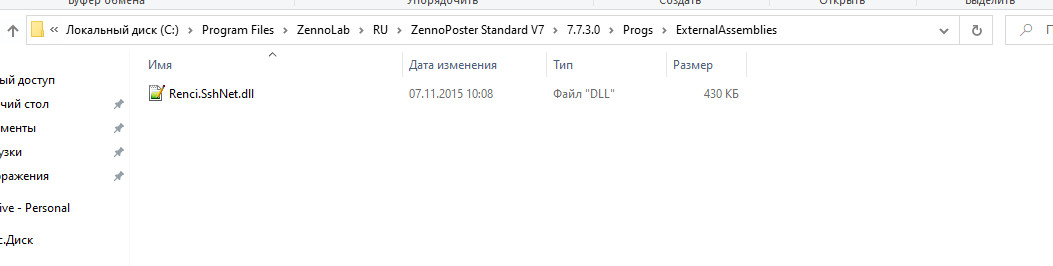

А что можно сделать? Уже откуда только не скачивал этот файл. Ничего не меняется

Спасибо, но я так и не понял как ты решил проблему. В папке ExternalAssemblies ,я переименовал "Renci.SshNet.dll" в "Renci.Ssh2.dll" в проекте в "Ссылки из GAC" удалил старый "Renci.SshNet" и в место него добавил "Renci.Ssh2", но C# кубик отказывается работать, таже проблема сборки вылетает.
