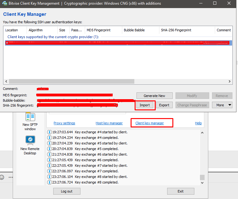

А вообще, работать с ssh через zennoposter - извращение.
Для автоматизации в linux существует множество других решений: bash, ansible, perl, python и тд.
А как Renci.SSH коннект будет выглядеть?
Интересует подключение через ключ авторизации, так как вырубаю подключение по паролю для безопасности.
