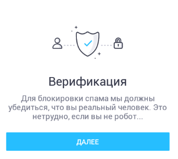

@WLDN
Статья супер
Подскажи пожалуйста , вот бывает в приложениях встречаются капчи ,
Как с ними быть ? Как отсылать их на распознавание ?
Интересует такая капча как фанкапча
Реакции: WLDN
sergio197675
21.09.2019
360
320
а по координатам всегда в одном месте капчи? ещё есть методы взять скриншот экрана , если работать с ним?
seregakot
19.03.2016
126
Ну в таком случае надо как то передать ее на разгадывание в рукапчу
sergio197675
21.09.2019
360
320
ех , было перспективное начало для таких тем ,но автора не замотивировали.... пора на форуме создавать венчурный раздел для таких авторов )
sergio197675
21.09.2019
360
320
@WLDN
Статья супер
может это подойдёт?

@WLDN
Статья супер
Привет. Спасибо, приятно :-)
У меня есть видение как решать такую каптчу, потому что решал похожим способом другие.
Можешь прислать мне apk, где встречается фанкаптча в лс, я в свободное время посмотрю, и подумаю и решу в какой форме отдавать решение.

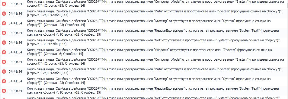

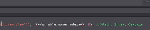

@WLDN столкнулся с такой проблемой, мне нужно нажимать на поочередно на несколько элементов, у которых отличаются только индексы, номер индекса в лежит в переменной, после успешного действия счетчик увеличивается и нажимается следующий элемент. Сделал так:
56478
Всё прекрасно работает в проджект мейкере, но не работает в зеннопостере, вываливаются ошибки
56479
Возможно починить как-то? Если вместо {-Variable.nomerindexa-} вставляю 0 допустим, то всё конечно же работает в зенке. В PM не работало, если переменная пустая была.

@WLDN
макросы нельзя использовать в c# коде. доступ через project.Variables["Variables"].Value
https://zennolab.com/wiki/ru:zennoposter:using-csharp-macro читать про Ограничения C# макросов
Реакции: wirhdydr и WLDN

571
Попробуй заменить {-Variable.nomerindexa-} на project.Variables["nomerindexa"].Value
Должно заработать. :-)
Верно было подмечено, что макросы в подобном виде не будут работать в C# коде.
Реакции: wirhdydr

wirhdydr
06.06.2019
14
Попробовал, не помогло, в зенке проект теперь запускается, но нужный элемент найти не может, из ПМ так же

Phoenix78
06.11.2018
11 789
5 738
так там число наверно во входных параметрах. int.Parse( project.Variables["nomerindexa"].Value ) так правильно
Реакции: WLDN и wirhdydr
