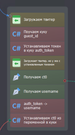

После многих опытов с авторизацией оптимальная логика такова
Не забудь про прокси, иначе ничего не выйдет!
  1. Загружаем твитер и поучаем куку guest_id
  2. Устанавливаем токен в куку auth_token
  3. Снова загружает твитер, но у же с установленным токеном (Куки контейнер почему-то не отрабатывает штатно приходится куку ct0 выпаршивать из запроса)
  4. Если авторизация прошла успешно, то получаем куку ct0, и если аккаунт не с капчей, то и username.
  5. Если авторизация не удалась - выкинь свой токен и работай со следующим :-)
122010

Токен - это кука auth_token.
Если не дает авторизоваться по токены, остается только авторизация по логину-паролю, а там уже что запросит. Если стоит 2фа - войти не проблема, если нет, то начнется гемор с мылом и другими бубнами.
В последнее время твитор очень строг к проявлению ботности. Банит нещадно.

Просто открыл инстанс
импортировать эти куки:
    "name": "auth_token",
    "value": "ТУТ_ТОКЕН",
    "domain": ".x.com",
    "path": "/",
    "size": 50,
    "httpOnly": true,
    "secure": true,
    "session": false,
    "sameSite": "None",
    "sameParty": false,
    "sourceScheme": "Secure",
    "sourcePort": 443
Открыл твиттер - все работает.
Если нужна работа на запросах, думаю уже проблем адпатировать не будет)
Я попробовал сначала сделать get запрос с этими куками - почему то не вышло. Ну мне это и не нужно.

instance.SetCookie(@".x.com TRUE / FALSE 05/18/2033 06:33:20 auth_token " + project.Variables["auth_token"].Value + " FALSE TRUE");
у автора брал твитаки, теперь юзаю его кубики. вот так логинется теперь, дай бог здоровья автору

Вдруг кто будет искать авторизацию по токену, вот рабочий
instance.SetCookie(
".x.com\tTRUE\t/\tTRUE\tWed, 18 May 2033 06:33:20 GMT\tauth_token\t"
Реакции: kagorec и Alex.A
