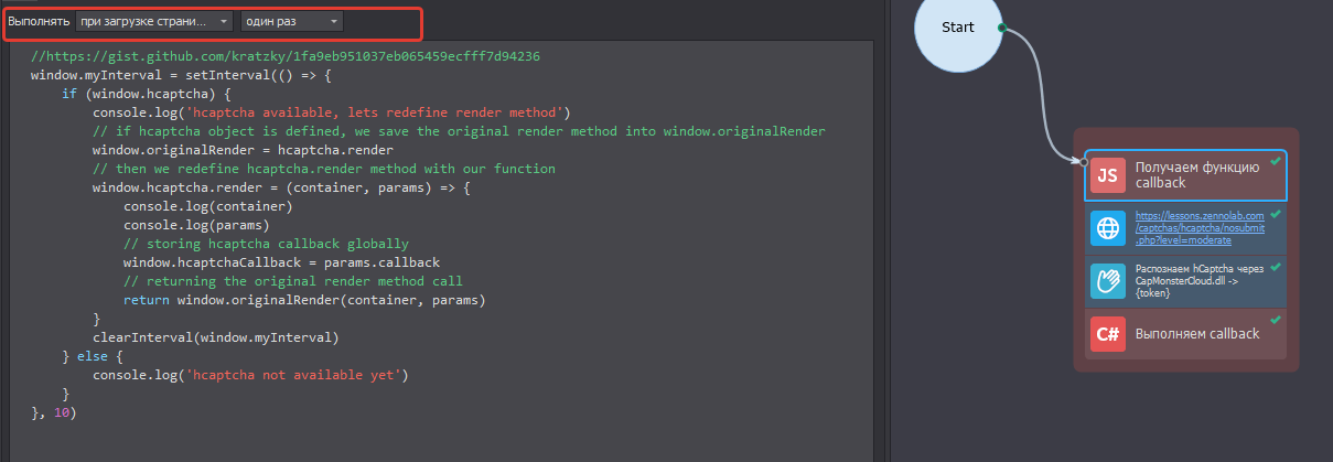

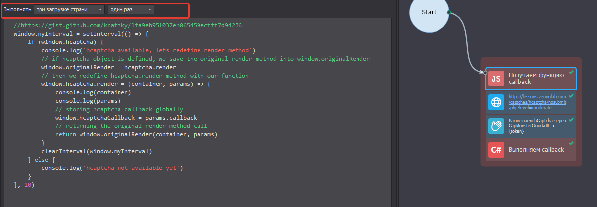

Скрин для тех, кто не совсем понял:
82450

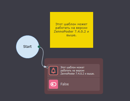

Ещё в тему я добавил шаблон с поддержкой старых версий Zennoposter. Не уверен, что открывается
есть повод обновиться =)
Возможно старая версия поможет кому-то

добавил пояснительный скрин
так выделил же нужное. загружать скрипт при загрузки страницы, а не при создании окна.
так то вроде оба режима работают, но загрузка страницы логически понятна :bk:

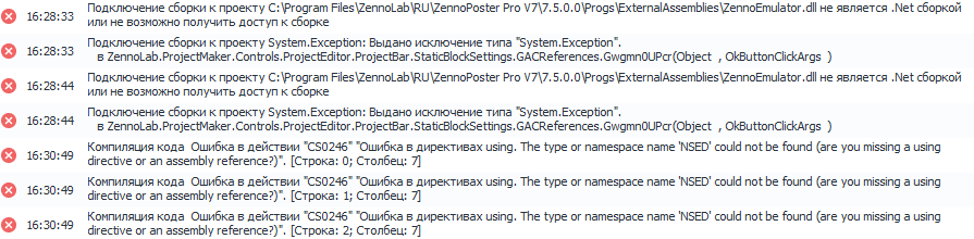

@amyboose , не знаешь, в чём может быть проблема (это при добавлении библиотеки в ссылках из GAC)?
amyboose
21.04.2016
2 312
1 191
1) Ошибка Zennoposter. Проверить можно установкой версии 7.4.0.2. Также причина может быть в том, что Zennoposter использует новые библиотеки ZennoLab.CommandCenter.dll и ZennoLab.InterfacesLibrary.dll. Решение есть - надо перекомпилировать под новые библиотеки, но пока версия 7.5 содержит кучу багов я не могу перекомпилировать и у самого нет обновы на 7.5 пока ещё
2) Твои библиотеки конфликтуют с моими, от которых зависит ZennoEmulator. Проверить можно путем временного перемещения всех библиотек из папки External Assemblies и помещения в External Assemblies только моих библиотек.
Реакции: volody00

Версия 7.4.0.0 тоже самое :( ZennoEmulator.dll тупо не добавляется в GAC

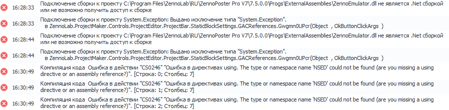

При выполнении на 7.5.0.0
82775

В зеннопостере 7.5.0.0 изменилась как минимум одна библиотека в плане внутренних параметров. Просто перекомпилировать не получится, изменения займут некоторое время
Dendi
20.11.2018
166
хорошо, ожидаем

закинул файлы с архива в родную папку зенки, зенка перестала работать (открываться)
Проверь этот пункт
A. Копируем библиотеки (файлы .dll) в папку ExternalAssemblies
