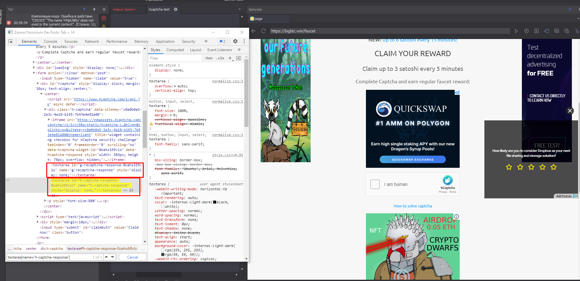

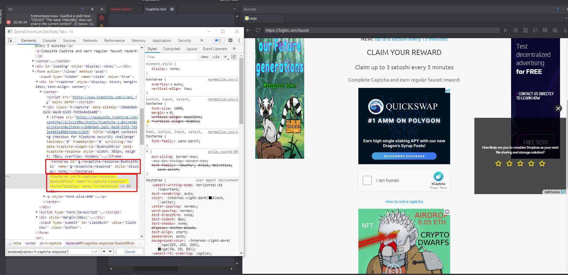

Значет там ести callback потому что поле нет где вставлять токен
Поле, куда вставить токен, всегда должно быть
нету я знаю что обычно должно быть например css отключяеш и можно ее увидеть но его нету я посмотрел и на других крана такая же фигня низнаю может у меня что то не так посмотри сам заиди просто на кран так поставеш какой нибуди btc адрес и посмотри может у тебя по другому отброжается
    144,3 KB · Просмотры: 342
Вот 2 поля:

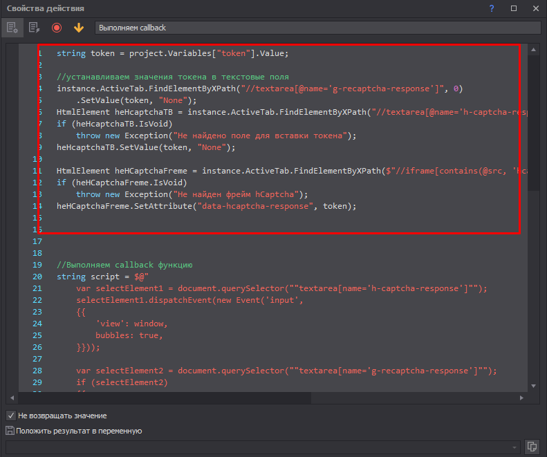

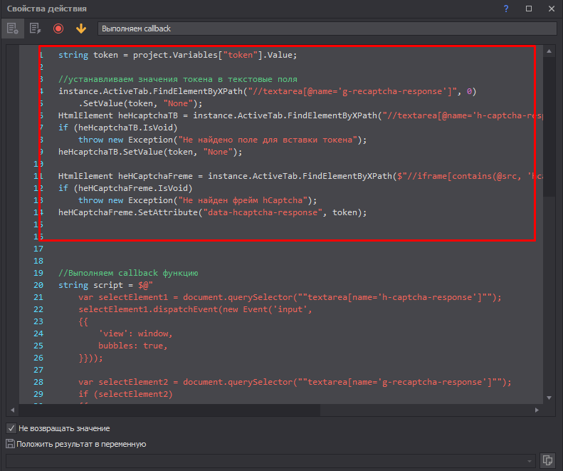

Из последнего блока c# кода убрать всё, кроме выделенного на скрине и выполнить:

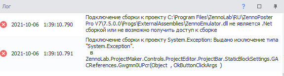

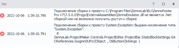

на скрине это вообще другой код у меня нет такова то что я скачял последнии кубик вот так выглядет у меня если бы на скрине видно было бы все то я сам мог бы переписать а так увы
    19,3 KB · Просмотры: 356
Да там я добавил для теста пару строк, но суть не меняется - удаляем все до коллбека
