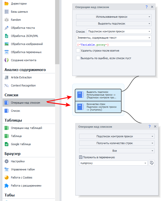

Как вариант, можете вести журнал использования прокси в текстовом файле.
Записываете использованный прокси в файл и в проекте после взятия прокси ищете вхождения в этом файле и подсчитываете сколько таких вхождений.
Это можно сделать через Список и Подсписок.
1. Поработали с прокси и записали в used-proxy.txt
2. С новым запуском проекта взяли прокси и с помощью действия 'Операции над списком - Выделить подсписок' копируем прокси в контрольный подсписок
3. Считаем строки в контрольном подсписке
4. В зависимости от количества строк в контрольном подсписке решаем - работать с текущим прокси или взять другой прокси (и также его проверить)
Скриншот из ЗенноПостера, но в ЗенноДроиде это точно также выглядит.
