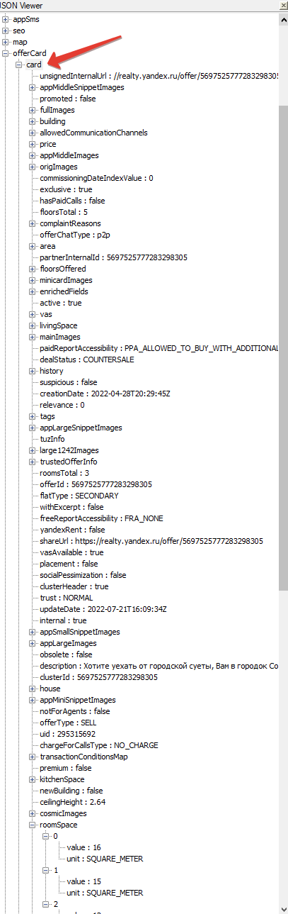

Спасибо за намёки. тогда следуя вопросу. Когда то имел дело с недвижимостью, знаю на сколько большие данные там могут быть... берём json от яндекс. что бы прям чётко на примере.
есть портянка 35к строк... понятно что полезного там только строк 500 отформатированного json. остальное это мусор.
Может быть вычленять эти 500 строк. и хранить в одной ячейке. Но сразу возникает проблема фильтрации по параметрам. Как бы вы реализовали такие обьёмы данных? Пусть этой недвижимость будет 1кк строк. (будет ли "ворочиться" база данных с таким количество данных)
А вот портянка, как примерно выглядят данные. малая но самая важная часть инфы.
Когда то слышал что можно формировать как то виртуальные столбцы для фильтрации данных. но инфу такую не нагуглил. возможно плохо гуглил, или же всё таки по старинке. ковыряться и вычленять все параметры которые нужны. и раскладывать по таблицам.
В поисках самого оптимального и удачного решения. А главное что бы 100 велосипедов не изобретать! Уверен что есть изящные и красивые решения.

Понял. Ну тогда всё проще в разы.. выходит что объём информации не важен в строке, можно хоть войну и мир засунуть с ячейку . Спасибо .
из полученного json регулярками вырезаешь нужные части от этого json и склеиваешь в один итоговый json ровно с той инфой. которая тебе нужна
