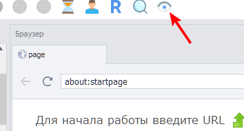

В 7-ой нет расширенного редактора в том виде как он был в 5-ке.
Но есть значит. улучшенный его аналог - переключаемый режим "Браузер (F8-)" (иконка "Глаз"), в котором можно использовать все плюшки расширенного редактора из 5-ой версии + много еще чего.
57314
Но есть значит. улучшенный его аналог - режим "Браузер (F8-)" (иконка "Глаз"), в котором можно использовать все плюшки расширенного редактора из 5-ой версии + много еще чего.

я выключил глаз, но раньше в расширенном редакторе при выделении блока и пкм в контексте можно было найти редактирование и появлялись все его свойства можно было настроить, теперь я этого не вижу.
Можно включить аналогичное и в 7-ом.
