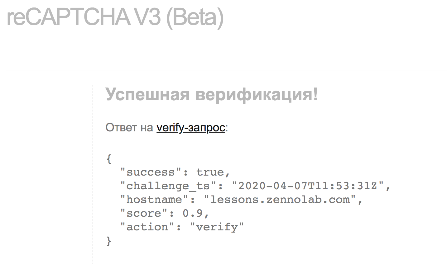

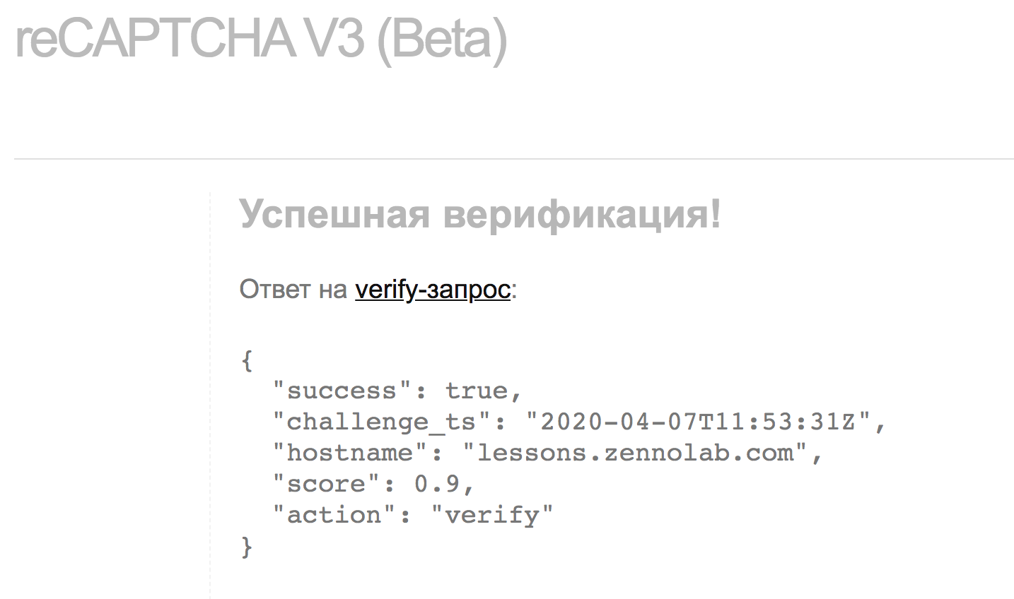

только что зашел на https://lessons.zennolab.com/captchas/recaptcha/v3.php?level=beta
тестанул чисто паблик соксы выдает 0.7
на ipv6 выдает 0.3 - 0.7 насчет 0.9 это редкость даже на родном ип сток нету)
Реакции: Lord_Alfred
Lord_Alfred
09.10.2015
3 916
3 861
53284
Это вот как раз в браузере, которым пользуюсь сам.
А с паблик проксями - любопытно, раньше так не было или попались хорошие ))
