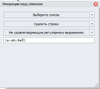

Всем привет
С наступившим!
Подскажите.
Как отфильтровать из списка ключевиков только с вхождением кирилицы? Чистую латиницу не брать.
Пример массива ключей:
download song from youtube
скачать песню с youtube
скачать с ютуба песню
doc
30.03.2012
8 685
4 652
Всем привет
С наступившим!
Подскажите.
[а-яА-ЯёЁ]
Реакции: Сибиряк
