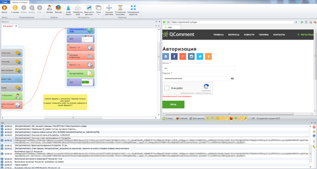

11:30:43 [ReCaptchaGnizer]: The answer is entered, ReCaptchaGnizer_autosubmit is not connected, click the submit button in the form yourself
11:30:43 Execution of C # code of Result: 03AA7ASh06_4Kog-WauLvklrG5vPvkZ7X3BfVyfFP4c_XNt9n-QEjUSTCtwwMq5vhr0iCKqAwznn-X086rcjM1MHyXbK-3Jl1KRpOQRqKi70swJUU7ltPeeWqoBpHIIzT-p9f_NuFBiIe3WYCjmaHoTybvf-_8uOFAZz06J7MpHK2N03BWbdn3hGE7qSxgBaCj0TGmw4Bms9rFBCGe4YJsGWW0GXLhGB3COLqo-hfR4QBwvdZ5DlGglFEjaWIrzt5PBzX97f1mLhhch_Qa_QNHp5QSkCyxK1NJBC9g5COXTW8pToNBhLNC-WXarn01yN9YmfI-sQ8RGjLBWGJdjhfFdDTyk09cMDQHnw
11:30:43 Run logic IF-statment Result: True
11:30:43 Run JavaScript Result: autosubmit: not loaded
hi, i got this error, "Run JavaScript Result:autosubmit: not loaded " , the captcha is still there, could you help me check what is the reason ?
Thanks.
Add action (project in project) "recaptchagnizer_autosubmit.xmlz" template as first action of your project and try again.

Здравствуйте. Спасибо за разработку. У меня вопрос, не получается применить Ваш шаблон для одного сервиса. Прикрепил скриншот. Попробовал вставить в тест проект.
В моем проекте выдается ошибка:
Выполнение действия CSharp OwnCode [ReCaptchaGnizer]: Не смогли получить ответ распознавания от RuCaptcha (количество попыток: 50, время: 1 мин. 49 сек.). Скорее всего сервис загружен, попробуйте увеличить количество попыток (переменная 'IN_attempts').
Если кликать вручную появляется надпись "Похоже, что ваш компьютер или сеть отправляют автоматические запросы."
А если в тестовый проект залить адрес проекта, то ошибки не выпадают, но зайти не получается пишет неправильный код.
