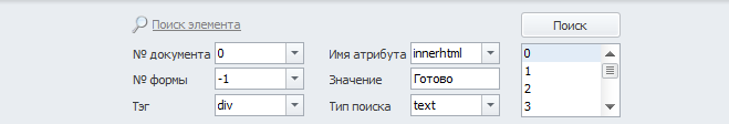

Задача: Найти конкретный текст ("Готово") на странице и поместить его в переменную.
Какое имя атрибута задавать надо? Менял различные типы поиска regexp ( ничего не выходит)
Risk
26.08.2016
75
26
Спасибо с предыдущей задачей разобрался.
Но вот возник следующий вопрос
а можно сделать через DOM и поиск по странице?

вам же текст со страницы нужен? если да, то:
1. нажимаете кнопку "код страницы"
2. Копируйте код в контруктор регулярных выражений
3. Втавляете поисковое слово на странице, например вот так
4 создаете экшен "ТАБЫ" -> "Данные"
5. В настройках экшена
6. Далее создаете экшен "Логика" -> "if"
и уже в настройках пишите так
и если "Готово" найдено, то от зеленой точки ведите стрелку, если "Готово" не найдено, то ведите красную стрелочку

BraG.A
05.08.2016
81
Спасибо огромное ) Ну очень подробно расписали . До этого пробовал еще так брать дом. Но он как-то не корректно срабатывает : -
