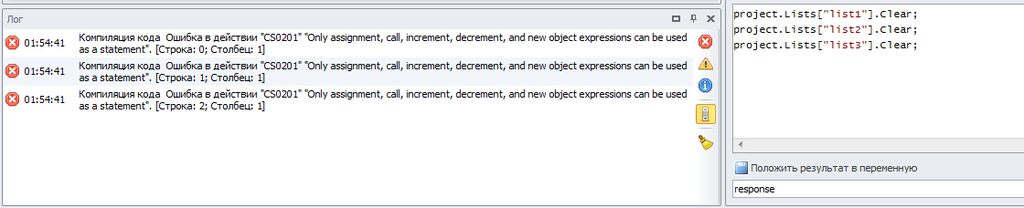

всем привет, буду благодарен если напишите сниппет или укажите на тему, если такой уже создавался.
Задача: удалить все строки из указанных списков (названиесписка1, названиесписка2, и т.д.)

у меня не получилось очистить данные из списков, посмотрите пожалуйста, что не так
ssXXXss
7 374
2 043
project.Lists["SourceList1"].Clear;

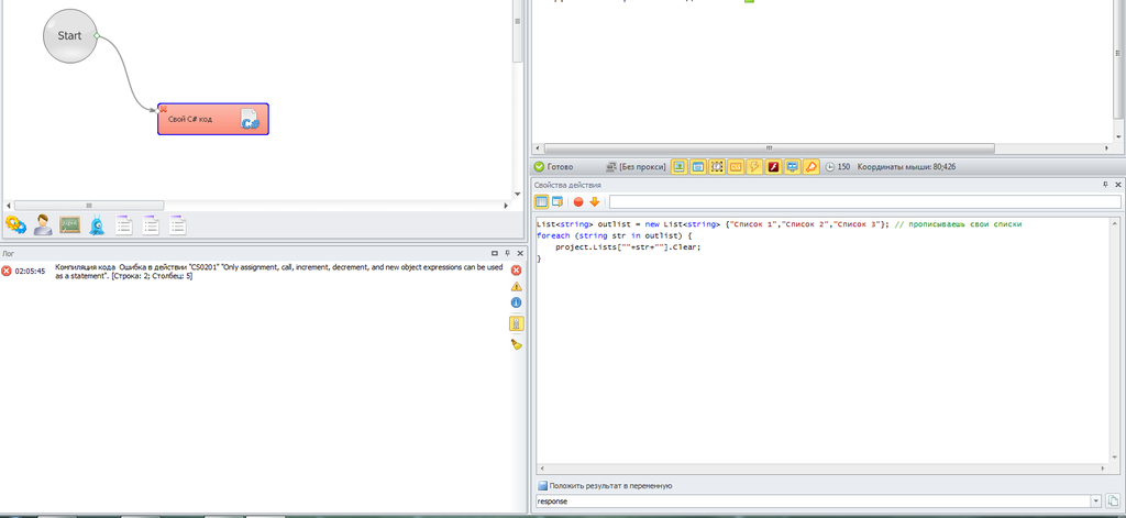

List<string> outlist = new List<string> { "SourceList1", "SourceList2", "SourceList3", "SourceList4", "SourceList5",
                                          "SourceList6", "SourceList7", "SourceList8", "SourceList9", "SourceList10" }; // прописываешь свои списки
foreach (string str in outlist) {
    project.Lists[""+str+""].Clear();

отработало без ошибки, но данные в списках по-прежнему на месте (списки без привязки к файлам)
в списках у тебя ничего не может быть, это ты пытаешься файлы отчистить, без привязки ты не очистишь файлы, только списки
