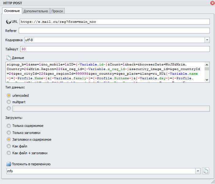

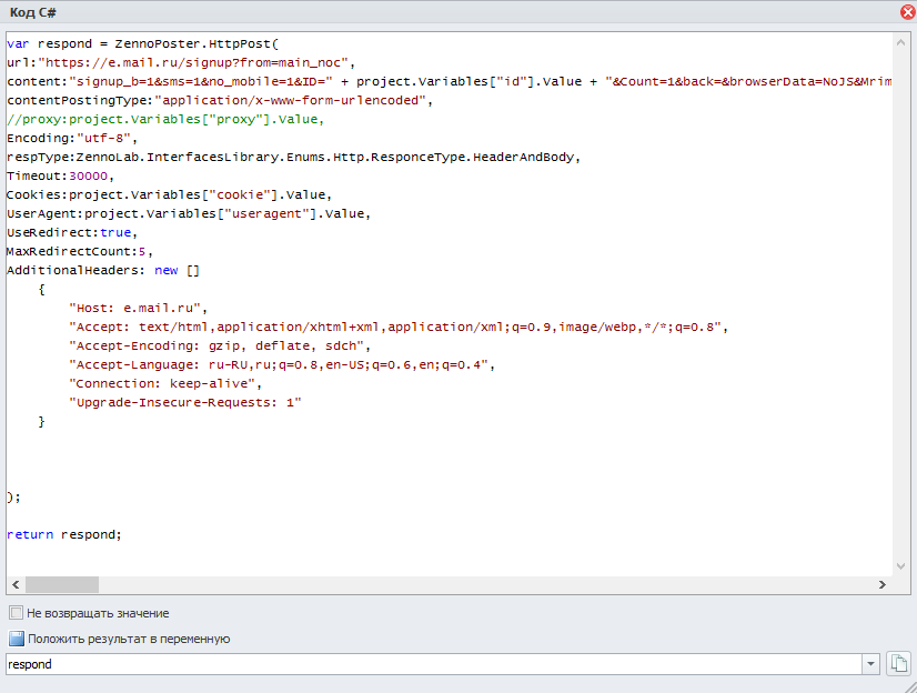

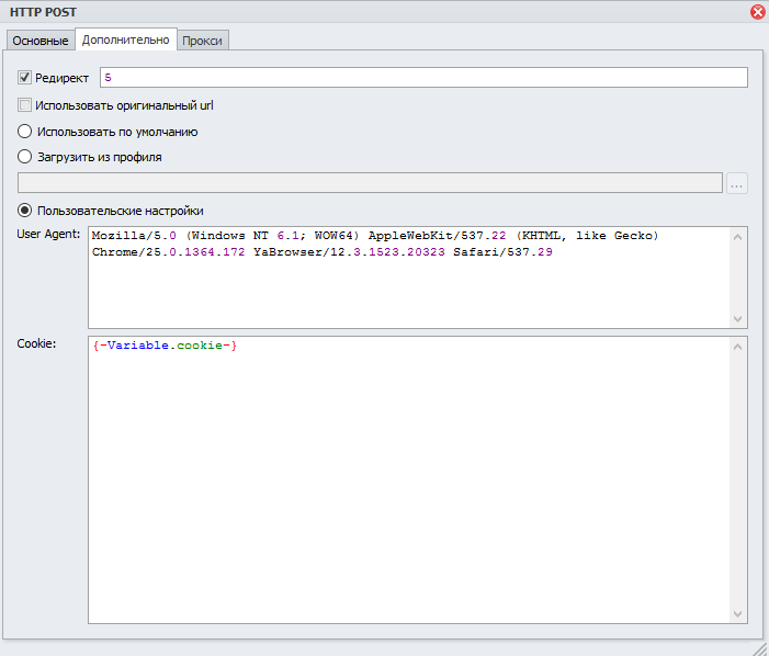

Подскажите, пожалуйста:
Есть запрос через кубик Post - все работает, то же, но через C# - нет
1.
2.
"Данные" и "content" они передают одинаковые,проверял. Думаю, проблема дополнительных параметрах.
Вопрос, - настройки в 1 идентичны в 2? Почему еще может не работать?
Может в этом проблема тоже?
И, кстати, у тебя в кубике и в коде урлы разные.
PS. Если запрос делаешь без прокси, то не обязательно дописывать всякую лишнюю херню к переменным, а просто:
project.Variables["proxy"].Value,

Просто, если все данные, которые получаем в сниппете до самого последнего Post запроса(которые формаруются в последнем запросе, та длинная ссылка) вывести в переменную и послать через кубик Пост , то рега происходит на ура, тоесть, я так думаю, вся проблема в настройках этого запроса в сниппете, то что идет начитая с contentPostingType: , а там не так уже и много:
contentPostingType:"application/x-www-form-urlencoded",
proxy:"",
Encoding:"utf-8",
respType:ZennoLab.InterfacesLibrary.Enums.Http.ResponceType.HeaderAndBody,
Timeout:30000,
Cookies:project.Variables["cookie"].Value,
UserAgent:project.Variables["useragent"].Value,
UseRedirect:true,
MaxRedirectCount:5,
AdditionalHeaders: new [] {
        "Accept: text/html,application/xhtml+xml,application/xml;q=0.9,*/*;q=0.8",
        "Accept-Language: "+project.Profile.AcceptLanguage,
        "Accept-Encoding: "+project.Profile.AcceptEncoding,
        "Referer: https://mail.ru/",
        "Connection: keep-alive"
