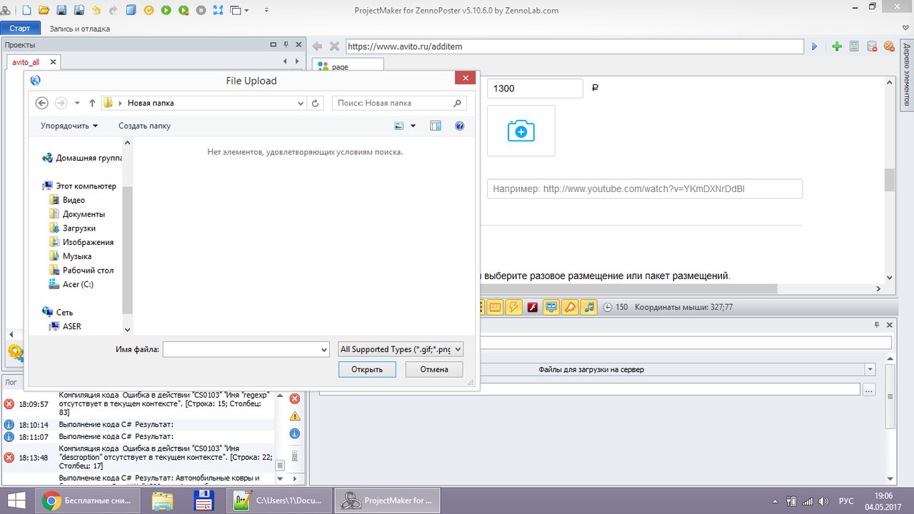

А как вообще, в коде загрузка файлов на сайт осуществляется, когда диалоговое окно вылезает??
типа вот:
то что делает кубик "файлы для загрузки на сервер"
UPD: Решение нашел здесь http://zennolab.com/discussion/threads/uploading-file-via-flash-button.8181/#post50183 (результат получил, хотя и не понял как работает)
UPD2: А ларчик просто открывался.... instance.SetFilesForUpload(files);
