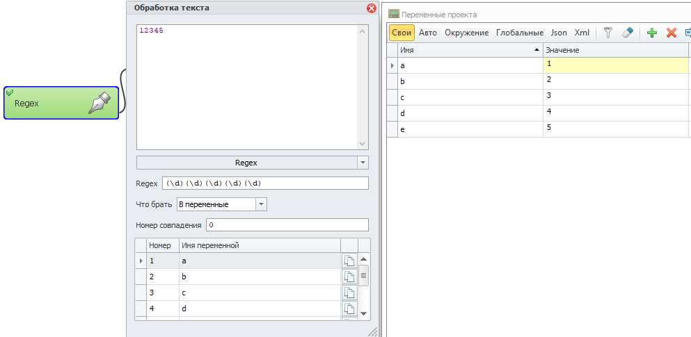

Vladimir71
21.10.2015
94
38
Здравствуйте! Не подскажите как можно разделить цифры 12345, так чтобы каждая цифра лежала в своей переменной.
Пример
a - 1
b - 2
c - 3
d - 4
e - 5
Если есть регулярка, поделитесь пожалуйста.
Vladimir71
21.10.2015
94
38
Вроде бы сделал на кубиках , кому надо берите.
Если есть возможность сделать еще меньше кубиков, поделитесь пожалуйста. Просто ради развития.
