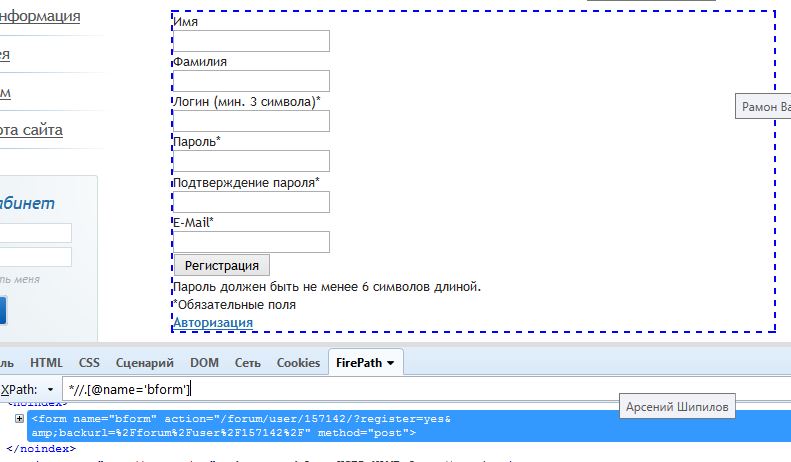

Здравствуйте. Помогите начинающему. Как сделать так что бы поля регистрации заполнялись только в определенном блоке.
Много информации нашел но так и не понял...
вам нужно сразу сюда и пока все не прочитаете даже не вылазить оттуда http://zennolab.com/wiki/ru:overview
и вот сюда http://zennolab.com/discussion/threads/chto-takoe-peremennye.28775/#post-206703
