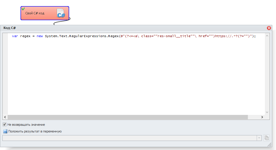

Вставляю такой код:
Tab tab = instance.ActiveTab;
if (tab.IsBusy) tab.WaitDownloading();
string text = tab.DomText;
var regex = new System.Text.RegularExpressions.Regex(@"(?<=<a\ class="res-small__title"\ href=")https://.*?(?=")");
// Поиск всех совпадений
var matchCollection = regex.Matches(text);
for(var i = 0; i < matchCollection.Count; i++)
    if (matchCollection[i].Success)
        project.Lists["URL"].Add(matchCollection[i].Value);
Что не так конвертируется?
строка 3 столбец 89
подчеркивает регулярку...не удалять же ее)
тебе ошибку выдаёт в регулярке, так как это ошибка конвертации
ошибка с кавычками
тут много раз о них сказано на форуме
ошибка с кавычками
поиск "ошибка конвертации" ничего не нашел...если не трудно можно подробнее?
про это ты не найдёшь, пиши в тему баг
я про кавычки сказал что много о них описано как правильно их в C# использовать
вставил Ваш вариант, ошибка осталась
а у меня нет
Реакции: vrb-by
