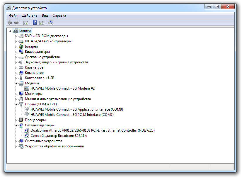

Каким образом так быстро меняется ip, если сменить сменить режим прицепляется обратно дольше?
У меня модем воткнут прямо в комп (нет физически отдельного прокси-сервера). Модем определяется, как модем в системе, не CD-ROM/HDD и т.д. Т.е. я с помощью AT-команд все отключил, смс-ки может принимать. Раньше определялся, как CD-ROM, с помощью AT команд удалось его привреатить в модем.
Так определяется:
Если определяется, как у меня, то можно использовать простой батник и не засорять себе мозги.
То можно использовать простой bat-файл для смены IP адреса (у меня занимает меньше секунды и новый IP адрес с подсети сотового оператора у меня).
Содержание bat файла:
@echo
rasphone -h "IP"
rasdial "IP"
IP - это название подключения.
Все эти hilink - я вообще не понимаю зачем нужны. Все на всех форумах пишут про hilink, но и без них IP меняется, ни чего не зависает, все быстро - я бы даже сказал молниеносно.

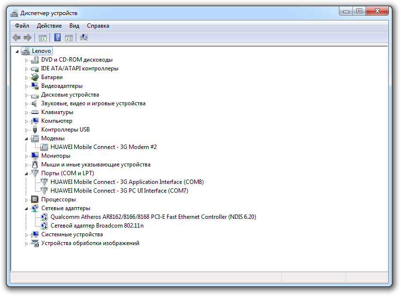

Так определяется:
@echo
rasphone -h "IP"
rasdial "IP"
А если не один модем надо подрубить, одного порта может мало)
