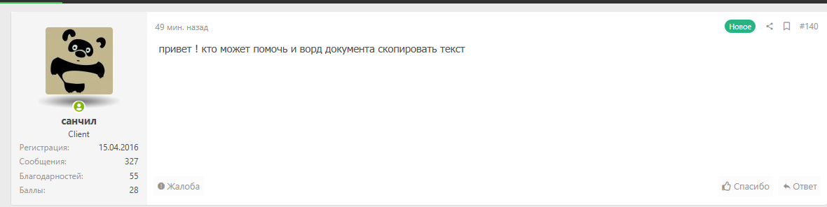

Вот такой вопрос на форуме нашёл:
124797
Вспомнил, что Radzhab писал о word документах. Открыл статью (https://zenno.club/discussion/threads/sozdanie-word-dokumentov.15666/), посмотрел, что за библиотека используется. Это docx.
Пошёл к chatGpt и спрашиваю: "Как скопировать word с помощью docx c#"? Получаю ответ:
