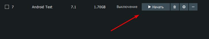

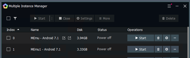

Мемю только 7.1.6 установлено?
61996
Эмулятор создан?

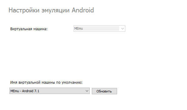

Настройки так?

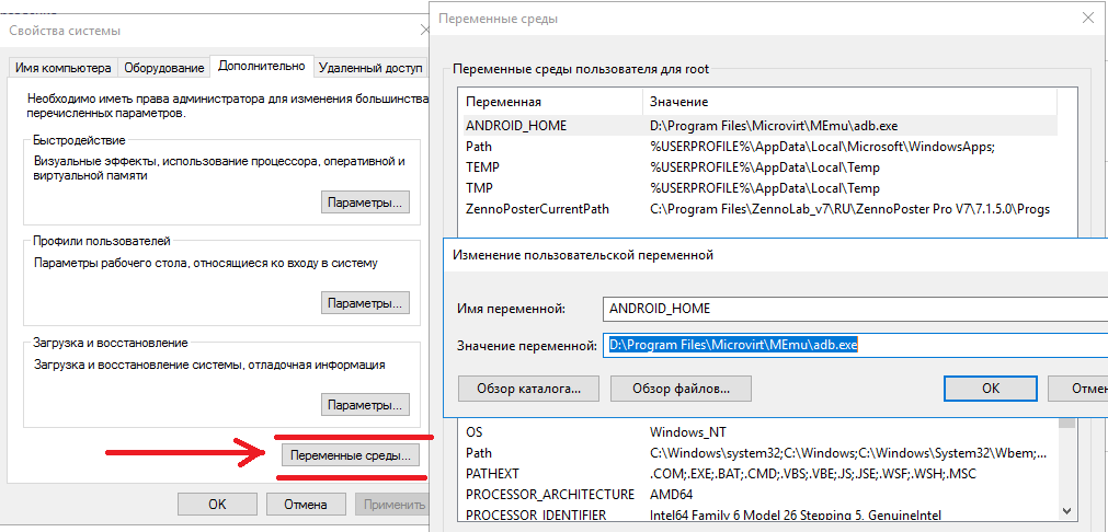

Переменные среды прописаны?
переменные среды ПК - для твоего юзера
Название - ANDROID_HOME
Путь к среде - С:\Program Files\Microvirt\MEmu\adb.exe
или другой возможно путь к папке MEmu\adb.exe
Реакции: hookkk
Эмулятор создан?
Настройки так?
62000
Нет вариантов для выбора здесь

Настройки так?
переменные среды прописал, не помогло
