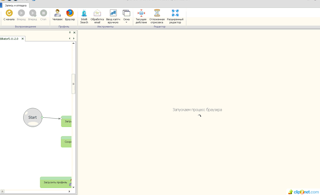

Запускаю проект в project maker получаю:
Обновился до последней версии: 5,12,5,0 ничего не изменилось
Подскажите, что делать?

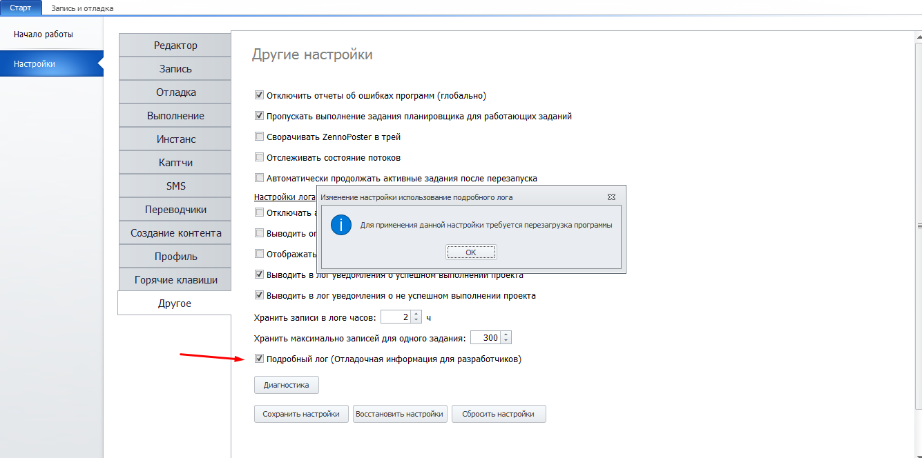

Включите опцию Расширенный лог в настройках ЗенноПостер, повторите проблему и запустите файл Diagnostic.exe в директории ЗенноПостер.
Пришлите файл report.zip

У меня такая же проблема. Где опция расширенный лог и где Diagnostic.exe?
