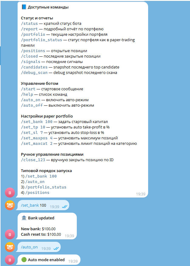

Для работы бота просто запустите шаблон, затем в боте TG введите команду /help

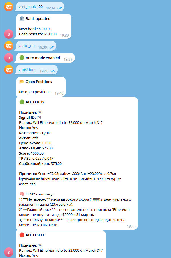

Для запуска торговли в телеграм боте запустите последовательно команды:
Бот после запуска какое-то время просто собирает информацию, затем ищет выгодные позиции и покупает их.
Бот может делать скальпинг: купил - прибыль - быстро продал, или позиционная торговля, когда актив держит несколько часов.

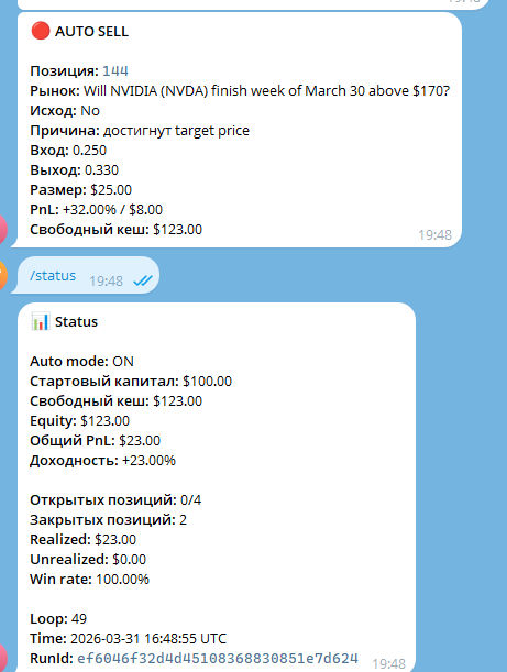

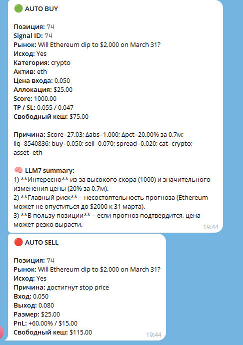

Вот так выглядит работа в боте:
Просто запустите на пару дней и посмотрите как работает. Поиграйте с настройками.

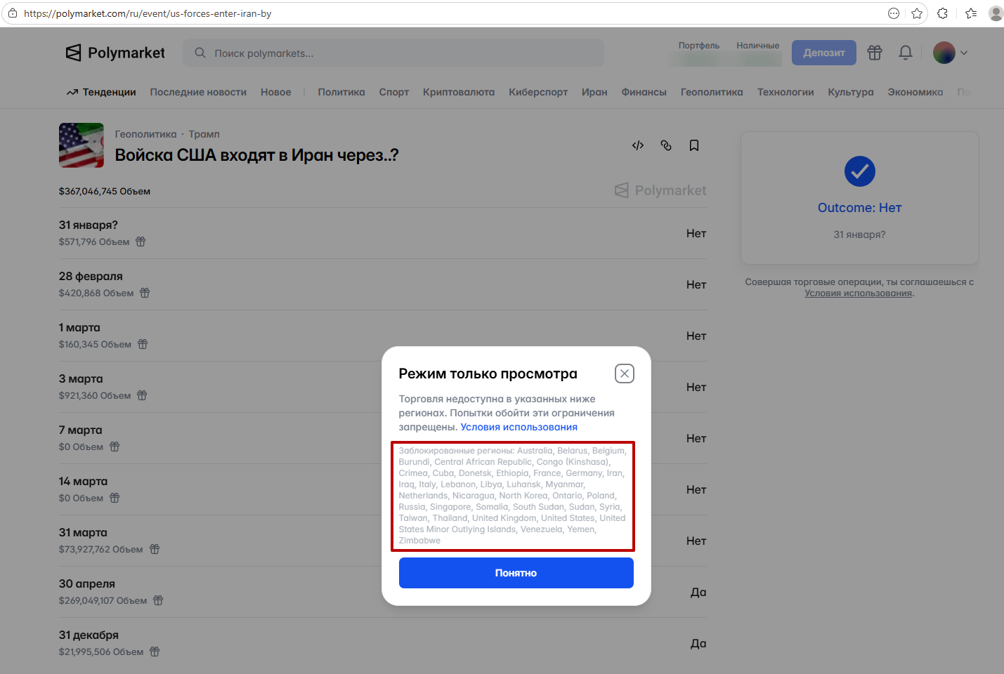

ВАЖНО: в некоторых странах доступ возможен только через системы сокрытия трафика/IP.
Всем удачной торговли.
Вот все команды в боте:
Статус и отчеты
/status — краткий статус бота
/report — подробный отчёт по портфелю
/portfolio — текущие настройки портфеля
/portfolio_status — статус портфеля как в paper-trading панели
/positions — открытые позиции
/closed — последние закрытые позиции
/signals — последние сигналы
/candidates — snapshot последнего top candidate
/debug_scan — debug snapshot последнего скана
Управление ботом
/start — стартовое сообщение
/help — список команд
/auto_On — включить авто-режим
/auto_Off — выключить авто-режим
Настройки paper portfolio
/set_bank 100 — задать стартовый капитал
/set_tp 10 — установить auto take-profit в %
/set_sl 7 — установить auto stop-loss в %
/set_maxpos 4 — установить максимум позиций
/set_maxcat 2 — установить лимит позиций на категорию
Ручное управление позициями
/close_123 — вручную закрыть позицию по ID
Это автоматический paper-trading бот для Polymarket.
Он делает следующее:
берет список рынков с Polymarket,
фильтрует их по ликвидности, времени до окончания, категориям и т.д.,
смотрит на недавнее движение цен,
выбирает самые сильные кандидаты,
виртуально “покупает” позиции,
виртуально “продает” их по take-profit / stop-loss / перед концом рынка,
ведет учет портфеля в SQLite,
принимает команды через Telegram,
присылает отчеты и уведомления.
Запуск автоматической торговли:
1) /set_bank 100 (это сумма, вместо 100 ставьте любую цифру)
2) /auto_On (автоторговля)
3) /portfolio_status (анализ портфолио)
4) /positions (открытые позиции)
