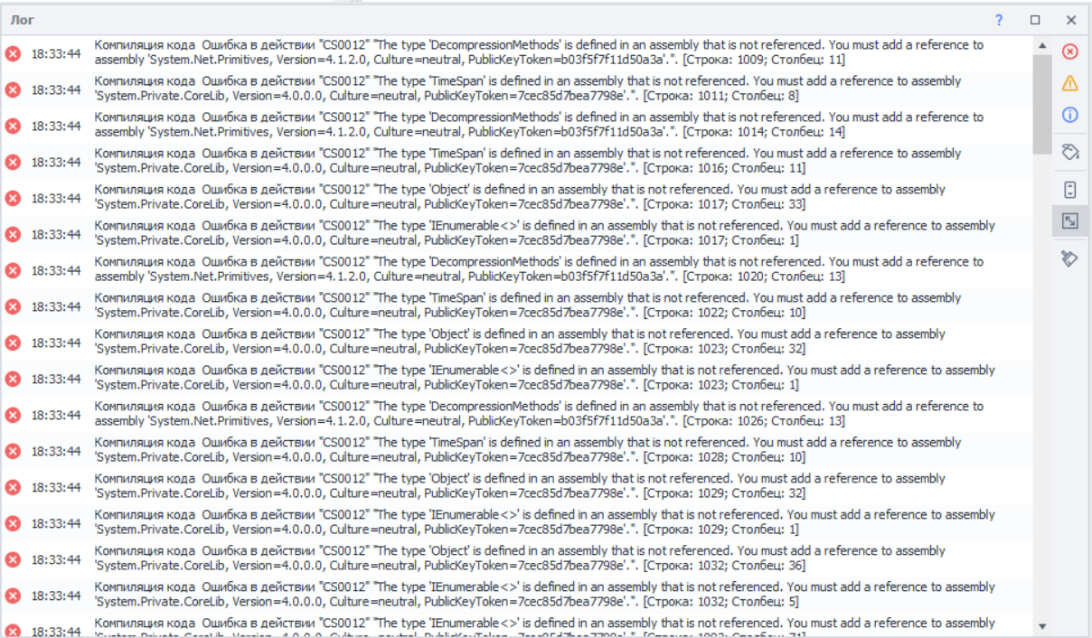

Рекомендую проверить версию папки ZP, в которой находится DLL. Также стоит использовать DLL, предоставленную автором, так как они могут отличаться.
Если это не поможет, можно через GAC удалить библиотеку и заново подключить.
Да, и это касается не только шаблона автора из данной темы. Все старые шаблоны, которые имеют на борту эту DLL и до этой версии работали стабильно, отдают точно такую же ошибку.

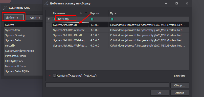

При открытии нехватает библиотеки System.Net.Http.dll
Ее лучше добавить через системные библиотеки.

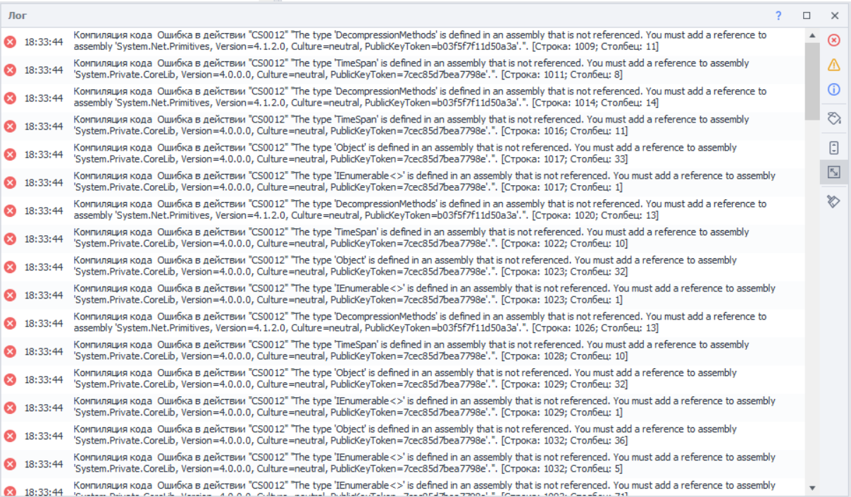

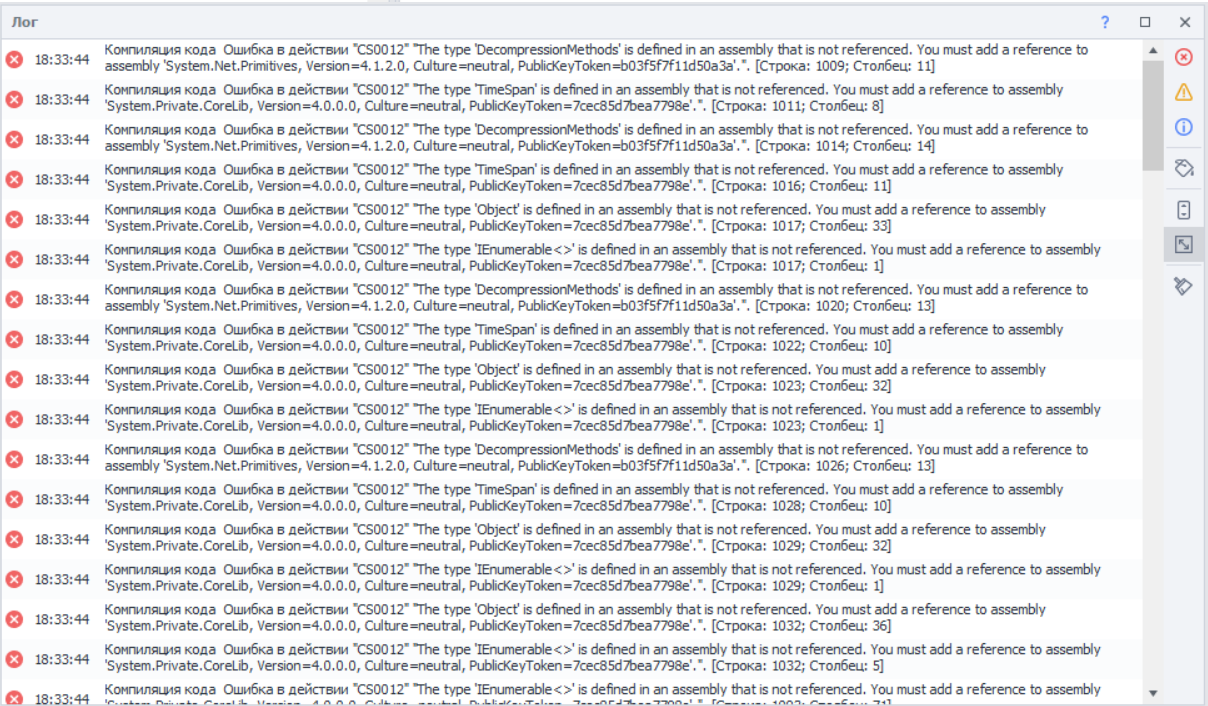

Здравствуйте,
Подскажите, пожалуйста, какая у вас версия ZP?
На версии 7.8.14.0 ZennoPoster был переведен на .Net Framework 4.8.
Если у вас версия ниже 7.8.14.0 попробуйте обновиться на более свежую версию ZP.
7.8.5

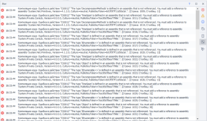

дело в том что на 7.8.5 шаблон не работает. На версии 7.8.14.0 ZennoPoster был переведен на .Net Framework 4.8. Шаблон использует фрейм 4.8
Я делал на 7.8.15 . Работает сразу. За меньшие не могу сказать.

Ситуацию с GAC я проверил на библиотеках, предоставленных автором — с ними проблем не возникло. Когда вы запускали шаблон, использовались ваши библиотеки, а не авторские, поэтому могли возникать ошибки.

Решил проблему самостоятельно. Может кому пригодиться.
Если вы работаете с профиль-папками -> делайте бекап папок перед апдейтом.
Если профиль-папка поработает на 7.8.16.0, а затем вы захотите поставить версию ниже, например 7.8.14.1 как я, то шаблон не запуститься. Мне повезло, у меня был бекап от старой версии, и я восстановил нормальную работу на 7.8.14.1
