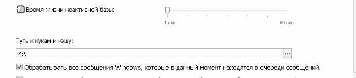

Да не всё ок - у меня на SSD а вот всё что он пишет - на RAM диск - Z:\
5 ветка старая у меня )
В новой хз где эти настройки...
Я так и сделал, дик А RAM 2500 у меня, там темп и логи A:\Trash и еще в каждом шаблоне логи туда направляю

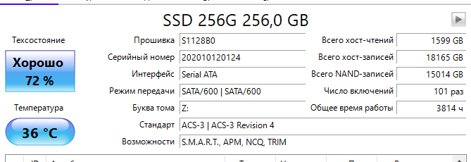

Вчера было 75%
Трэш Зенки выношу в Ram, папку с профилями вынесу на HDD, Что ещё сильно влияет на жёсткий диск?
Вчера было 75%
Вопрос - оно всегда так было? Просто ТАКАЯ скорость "умирания" очень похожа на то, что я последнее время вижу в темах про майнинг на SSD, который массово начался буквально месяц назад. Никакой заразы скрытой нет?
Вообще, надо бы, конечно, чем-то отлавливать, что так сильно влияет на хард. Даже в банальном диспетчере посмотреть для начала.
ps. Про майнинг - это чисто предположение )) Возможно, и Зенка. У меня вот на компе, где кроме зенки ничего и нет, постоянные блокировки левых ресурсов (явно через инстансы при нагулах профилей ломятся) и внешних "сетевых атак" (попытака лезть через RDP). Но при этом и хард (пусть и новый), за полтора месяца даже на 1% не снизился.

Включил проверку Dr.Web cute, посмотрим что покажет.
До этого такой деградации у меня не было, но в последнее время я активно нагуливаю профиле. Может из-за этого?
В остальных проектах активно используются в основном в списки, таблицы и база данных(на другом SSD)
23.03.2015
1 298
846
Dr.Web ничего не нашёл. Буду следить дальше
