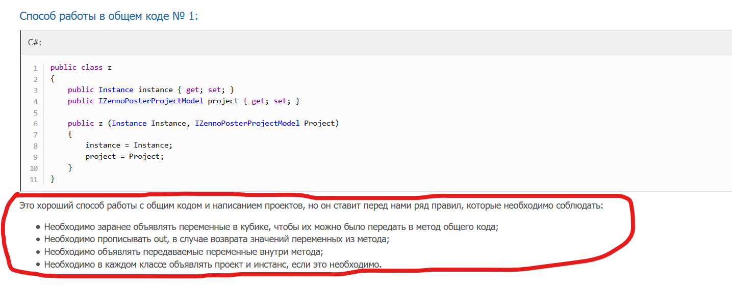

Способ работы в общем коде № 1:
public class z
    public Instance instance;
    public IZennoPosterProjectModel project;
    public z (Instance instance, IZennoPosterProjectModel project)
        this.instance = instance;
        this.project = project;
Это хороший способ работы с общим кодом и написанием проектов, но он ставит перед нами ряд правил, которые необходимо соблюдать:
  • Необходимо заранее объявлять переменные в кубике, чтобы их можно было передать в метод общего кода;
  • Необходимо прописывать out, в случае возврата значений переменных из метода;
  • Необходимо объявлять передаваемые переменные внутри метода;
  • Необходимо в каждом классе объявлять проект и инстанс, если это необходимо.

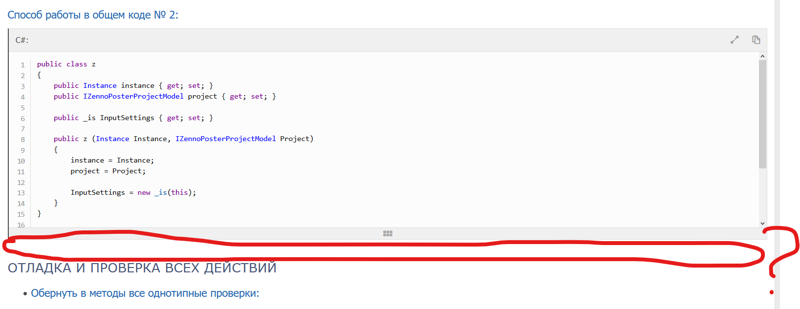

Способ работы в общем коде № 2:
public class z
    public _is InputSettings;
        InputSettings = new _is(this);
public class _is
    public _is (z t)

В одном месте для меня прервалась логическая цепочка статьи, нет описания плюсов и минусов (а они есть) работы в общем коде №2:
Реакции: RoyalBank и intagens
RoyalBank
07.09.2015
557
547
Спасибо за подмеченный момент, подразумевалось, что второй способ нивелирует необходимость следовать ряду правил, которые ставит перед нами использование первого способа.
Реакции: Koqpe
