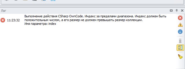

Подскажите где мне искать проблему, получаю вот такое сообщение
Скорее всего коллекция элементов (массив, список и т.п.) или пустая, или пытаетесь получить несуществующий индекс. Например в списке есть 5 строк (отсчет с нуля), а вы пытоетесь взять строку с индексом 5 (а пятая строка имеет индекс 4).
Как вариант если ты проходишь в цикле по списку и удаляешь строку из него. В этом случае кол-во строк изменится и цикл попытается обратиться к несуществующему элементу.
