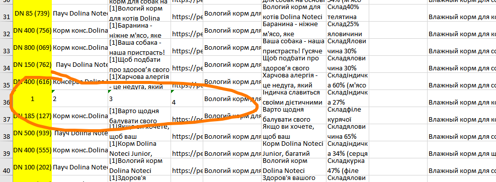

Пмогите плиз с кодом C# который будет добавлять строку в excel после 35 строки
А так же кодом который будет удалять 36 строку. Это разные действия для разных циклов

Если правильно понял)
var t = project.Tables["t"];
t.SetCell("A", 36, "1");
t.SetCell("B", 36, "2");
t.SetCell("C", 36, "3");
t.SetCell("D", 36, "4");
t.DeleteRow(36);
не создает новы строку а зполнялет чейки в 36 строке
