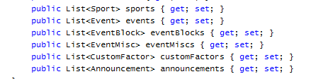

а вообще для общего развития вопрос: в OwnCode это ты добавил подобное:
    public class EventBlock
        public int eventId { get; set; }
        public string state { get; set; }
        public List<int?> factors { get; set; }
или само записалось?

    public class RootObject
        public int packetVersion { get; set; }
        public int fromVersion { get; set; }
        public int factorsVersion { get; set; }
        public int specialLineCatalogVersion { get; set; }
        public int siteVersion { get; set; }
        public List<Sport> sports { get; set; }
        public List<Event> events { get; set; }
        public List<EventBlock> eventBlocks { get; set; }
        public List<EventMisc> eventMiscs { get; set; }
        public List<CustomFactor> customFactors { get; set; }
        public List<Announcement> announcements { get; set; }
В данном случае, списки заполняются по наименованиям или по порядковым номерам совпадений?
К примеру, если ответ от сервера не будет содержать массив "events", но будет содержать "eventBlocks", то в таком случае данный код выдаст 0 или количество элементов eventBlocks?
