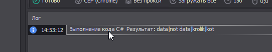

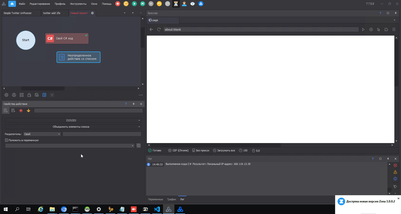

Список в C# объединяется через string.Join
В зенке есть кубик "Объединить элементы списка".
111795
var list = new List<string>(){
    "data",
    "not data",
    "krolik",
    "kot"
return string.Join("|", list);
result:
111796
