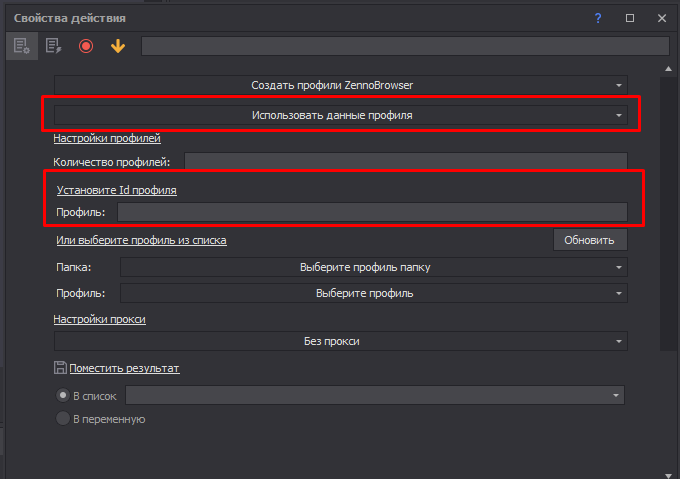

Здравствуйте,
Пока через профиль донора.
В ZB создаете профили с нужными настройками, копируете его ID и вставляете в кубик ZP в качестве донора.
141243
Здравствуйте,

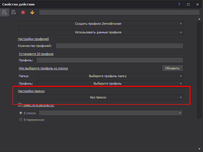

Это всё профили вручную создавать или зенно склонирует настройки с одного?
В этом же кубике можно настроить прокси

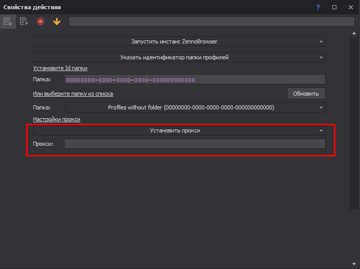

Спасибо. Это я видел. Так получается только из списка браузера будет брать. А список мне этот только вручную редактировать. У меня просто софт свой чекает прокси и если подходят по параметрам то он их сохраняет в файл. И мне потом вручную их в ZB список добавлять? Просто прокси живут несколько часов, мне так каждые несколько часов обновлять и в ZB. Можно ли установить прокси через обычный кубик прокси в постере? Или можно ли добавить список прокси сразу в ZB файл (если есть такой) в Local proxies without folder? Есть такой файл?
Можете в момент запуска профиля устанавливать прокси из переменной ZP. Получится так же как через кубик Прокси.
141245
Реакции: Dmitriy_Zenno
