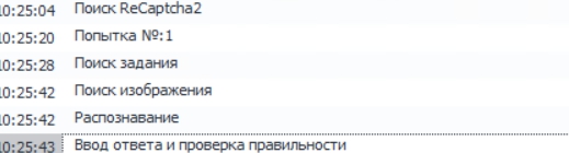

Вот последнее он типа вводит, но не туда походу вообще, редко попадает куда надо.

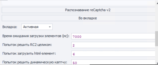

Проблемма актуальная еще.
Суть такая-гадаю обычным кубиком зенки, настройки не менял, рекапчу присылает в КМ, ответы в КМ правильные.
Далее происходит такое-мышкой жмет вообще в самый верх страницы где нету рекапчи и далее все, т.е. не жмет на окна рекапчи,а кубик типо выполняется, но соответственно ничего не происходит и выходит в логе(после 5-10 нескольки минут) CapMonster2 ReCaptcha2. Отправка ReCaptcha2 на распознавание Не распознано. Закончились попытки распознавания, перед тем как ответ был засчитан. т.е. видимо он не попадает в окна.
Я перрезагружаю стрраницу и пробую еще раз гадать, бвает что с 2-3 раза все таки гадает нормально и клики идут по нужным окнам,но а бывает что даже с 7 раза так и не начинает гадать.В итоге убивается мин 30, и не факт что разгадает ее!( А на сайте их там уже в 3 местах она есть(.
Уменьшил не много в кубике так, потому что показалось что больше шансов разгадать после перезагрузки стрранцы.
Вывод - ответы в КМ правильные, значит КМ нормально решает картинки.
ну а то, что кубик в Зеннопостере не может нормально работать с рекапчей кликами, это давно на форуме пишут разные люди.
можно пробовать поискать C# снипетты на форуме, или в рекламном разделе поискать работающий более менее вариант. Ну конечно всегда можно дождаться когда поправят стандартный кубик в зеннопостере.
