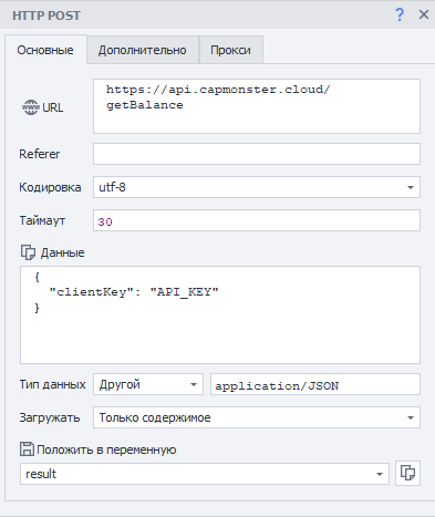

Подскажите плиз как взять баланс с клоуда GET запросом. Что то не пойму. Просто напишите если можно текст запроса. Я использую такой https://capmonster.cloud/Home/GetBalance . Во вкладке трафик в ответе запроса всё приходит а сам такой запрос составить не могу((
ezotonal
13.01.2014
833
241
Реакции: monstorro

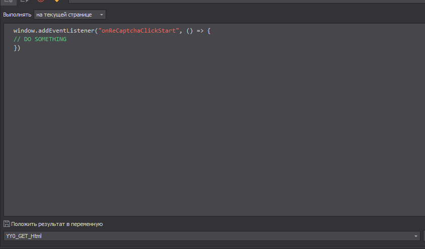

The_vAe
30.05.2019
3 752
1 491
Кубик Свой код>JS должен работать для этого.
Инструкций нет, т.к. это не типовой функционал в зеннопостере.
А есть где посмотреть как корректно что вставлять и что вводить вместо DO SOMETHING ? Что-то должно вернуть или каким образом понимать что за команды, как их выполнять, что должно возвращать?
130347
Ато например:
onReCaptchaClickStartСобытие нажатия по изображению при решении ReCaptcha кликами
Т.е. если я введу - расширение в эту же минуту приступит нажимать по изображению? А то что-то не получается использовать js команды, что бы они хоть как-то отвечали либо что-то начали делать, даже когда рекапча висит прямо сейчас.
window.addEventListener("onReCaptchaClickStart", () => {
// DO SOMETHING

22 829
6 040
Ато например:
// DO SOMETHING
Можно посмотреть и потестить в консоли браузера (Инструменты разработчика>Консоль).

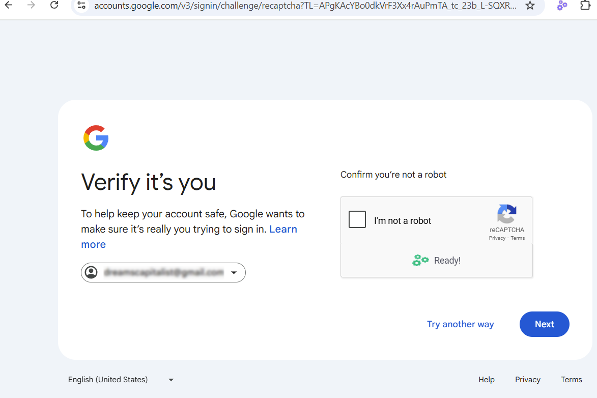

Приветствую.
На днях капмонстр-клауд перестал гадать гугловскую рукапчу2энтерпрайз.
- кубик "Распознавание reCaptcha v2"\"во вкладке" - включен "автосабмит". сразу выдает: "CapMonsterCloud ReCaptcha2 Значение SiteKey не найдено". Что делать, как поправить?
версия зенно 7.8.4.0, страница где рекапча вылазит: https://accounts.google.com - это вход в аккаунт
P.S. суппорт ответил, что "проблема воспроизведена и передана разработчикам - сроки решения неизвестны".
Но хотелось-бы оперативного решения данной проблемы, так-как google - многими зенноводами массово используемый сервис (парсинг поиска, вход в аккаунты и т.д.)

22 744
10 191
Приветствую.
Отправлена была уже информация разработчикам.
На будни запланирована проверка/исправление.
Реакции: kotouser2024 и smartmail

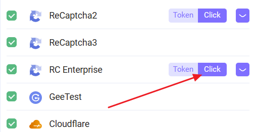

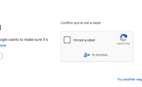

22 829
6 040
Приветствую.
Можно конечно и не дублировать, но тогда все остальные (у кого возникнет та-же проблема) также как и я - будут тратить время на поиск ее решения по форуму, потом на вопрос\ответ в саппорт - а тут зашел в специализированную ветку, прочитал что проблема известна и решается - успокоился и ждешь...)

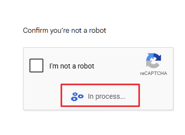

Здравствуйте.
На данный момент, рекапчу в гугл аккаунте можно решать расширением CapMonster.
Реакции: smartmail
