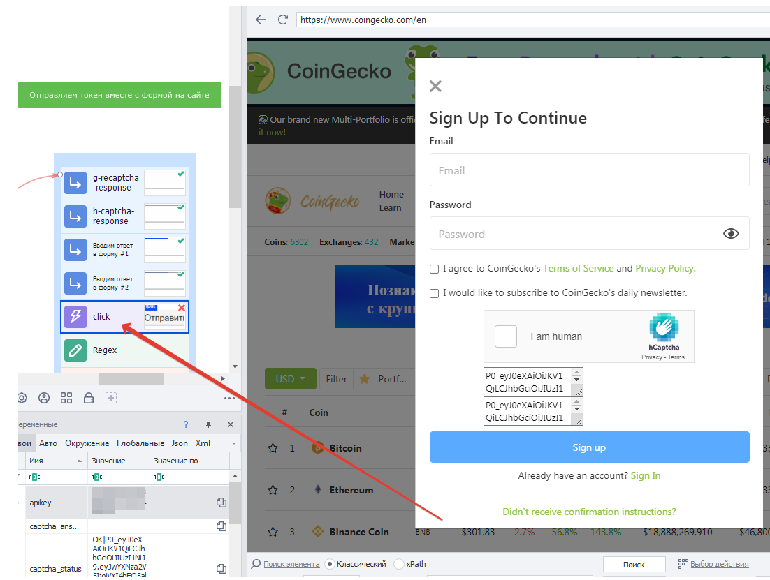

Как она устроена?
Данный вид капчи напоминает reCAPCTHA v2, но с некоторыми визуальными отличиями.
Как отправить на распознавание?
Если Вы разработчик
Разгадывание производится с помощью ключа, который можно получить из HTML кода страницы.
Его можно найти в блоке <div data-sitekey="ВОТ_ЗДЕСЬ"></div>
1. Отправьте HTTP-запрос по API rucapctha или anti-captcha на домен api.capmonster.cloud.
2. Полученный токен отправьте в параметрах h-captcha-response и g-recaptcha-response формы.
Вы можете отправить задание как с прокси, так и без прокси.

ibred
04.04.2015
3 835
3 542
Я могу добиться отправки валидации и успеха в соответствии с демонстрационным скриптом через GET и POST исполнение, но я не знаю, как добиться этого (операции) внутри браузера
как это можно реализовать в веб версии??
Прикрепил пример
