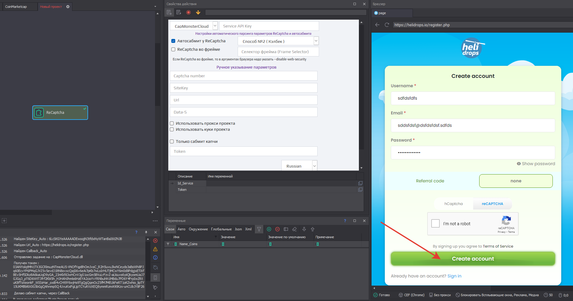

Всем привет! После распознавания hCaptcha ставится галочка, но ниже Button не активируется для нажатия. Подскажите как это обойти, у кого-нибудь была такая ерунда? Естественно, если делать все вручную, кнопка начинает работать.
Этот вопрос скорее относится к ZennoPoster, чем к CapMonsterCloud. Потому что даже если выбрать другой сервис распознания - будет тоже самое. На каком сайте находится эта капча с неактивной кнопкой? Подскажу, как исправить.
Поле data-hcaptcha-response="" так и остаётся пустым.
На каком происходит данная проблема? Можно в ЛС, необязательно здесь публиковать ссылку.

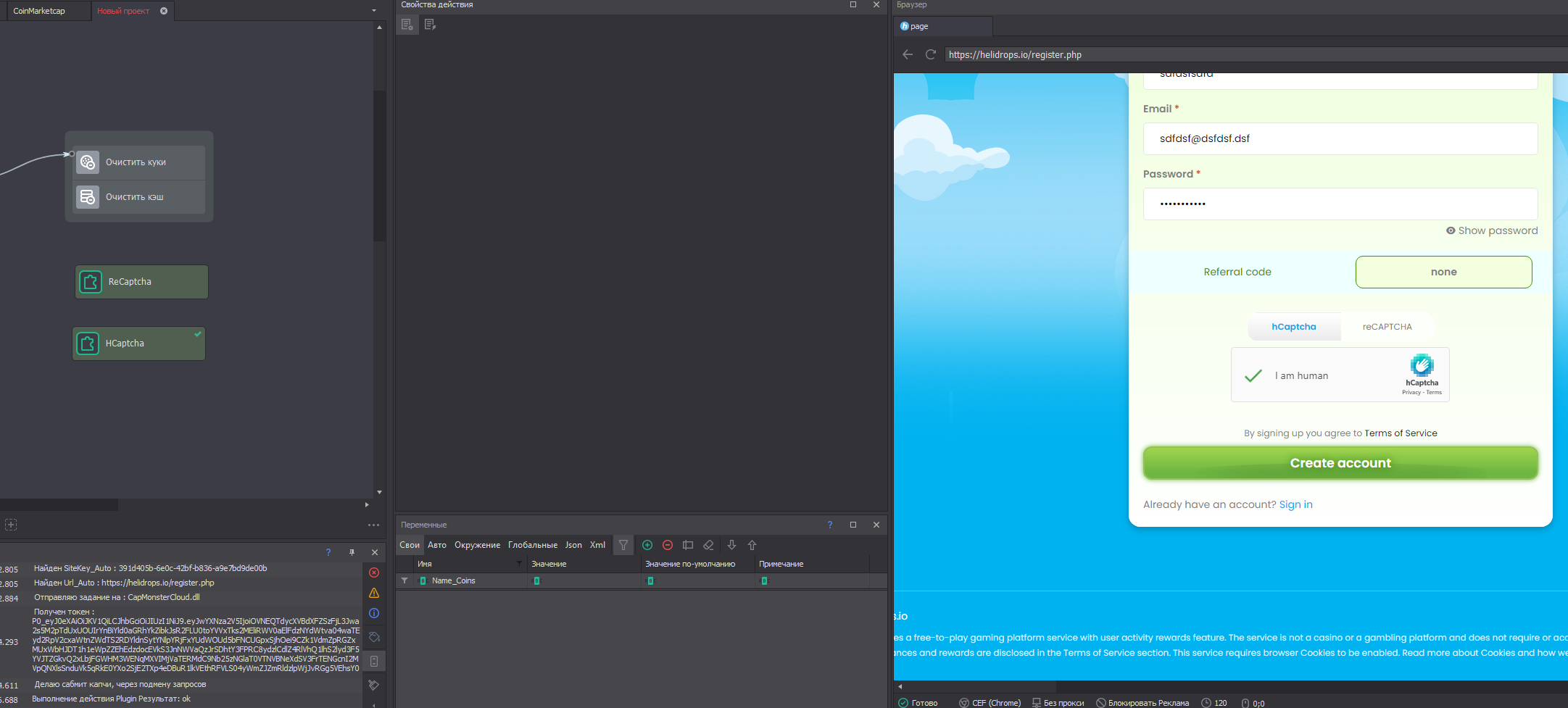

Согласен, что к Zennoposter, потому что через anti-captcha тоже ничего не происходит. Через ситикей пытался сделать, тоже без результата, в id вставляю token без результата. Нашёл тему https://zennolab.com/discussion/threads/avtosabmit-hcaptcha-autosubmit-hcaptcha.95713/page-2#post-642459, но не знаю в этом причина или нет, ещё не разобрался.

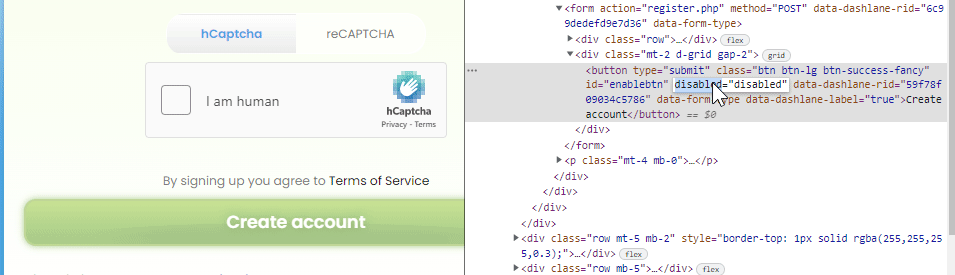

эта что ли кнопочка не активная ?
95761
SlaVka
30.11.2021
19
Так точно

Кнопка активировалась? Расскажи как сделал? Плз)
Нужно просто удалить параметр disabled из кнопки. Соответственно, это можно сделать в ProjectMaker с помощью конструктора действий и метода Set.
Вроде бы оно,но вот как это сделать не понимаю.Таким методом никогда не пользовался (((
Благодарю! Отлично, все сработало! Через C# удалил атрибут
// Конструктор действий, тип Get
HtmlElement he = instance.ActiveTab.FindElementById("enablebtn");
he.RemoveAttribute("disabled");
Осталось только научиться hCaptcha и reCaptcha разгадывать)
Теперь после разгадывания галка ставится и после нажатия на кнопку "регистрация" пишет "Please check the the CAPTCHA form!"
