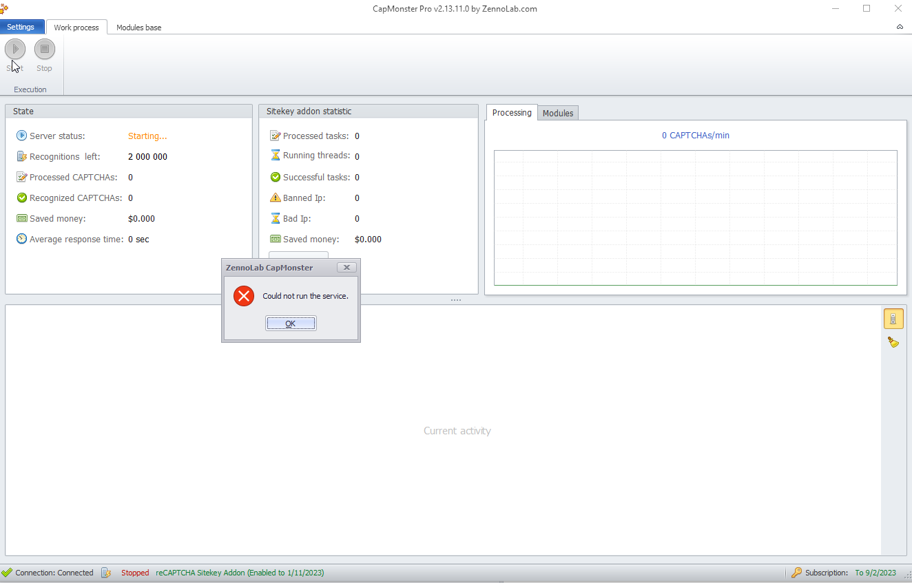

Сабж. Лицензия до 02.09.2023. Переустанавливал несколько раз,
100777
деактивировал и активировал в ЛК. Подскажите в чем дело, плс

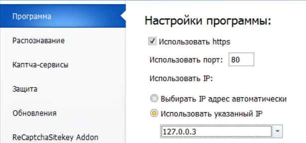

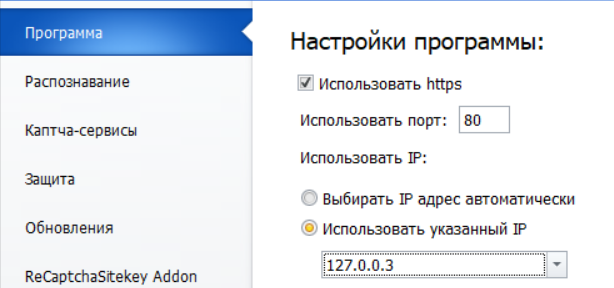

Проверьте IP и port, на которых вы пытаетесь запустить капмонстр. По логам http-сервер не может на них запуститься, возможно указаны некорректные значения? Попробуйте установить 127.0.0.3:80, уйдёт ли проблема? (см. скриншот).
100915
Еще можно попробовать установить "Выбирать IP адрес автоматически" и отключить https.

Включил https и автоматическое определение IP - Заработало. Спасибо!
