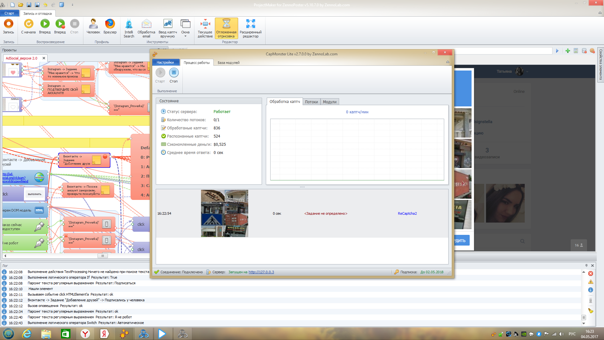

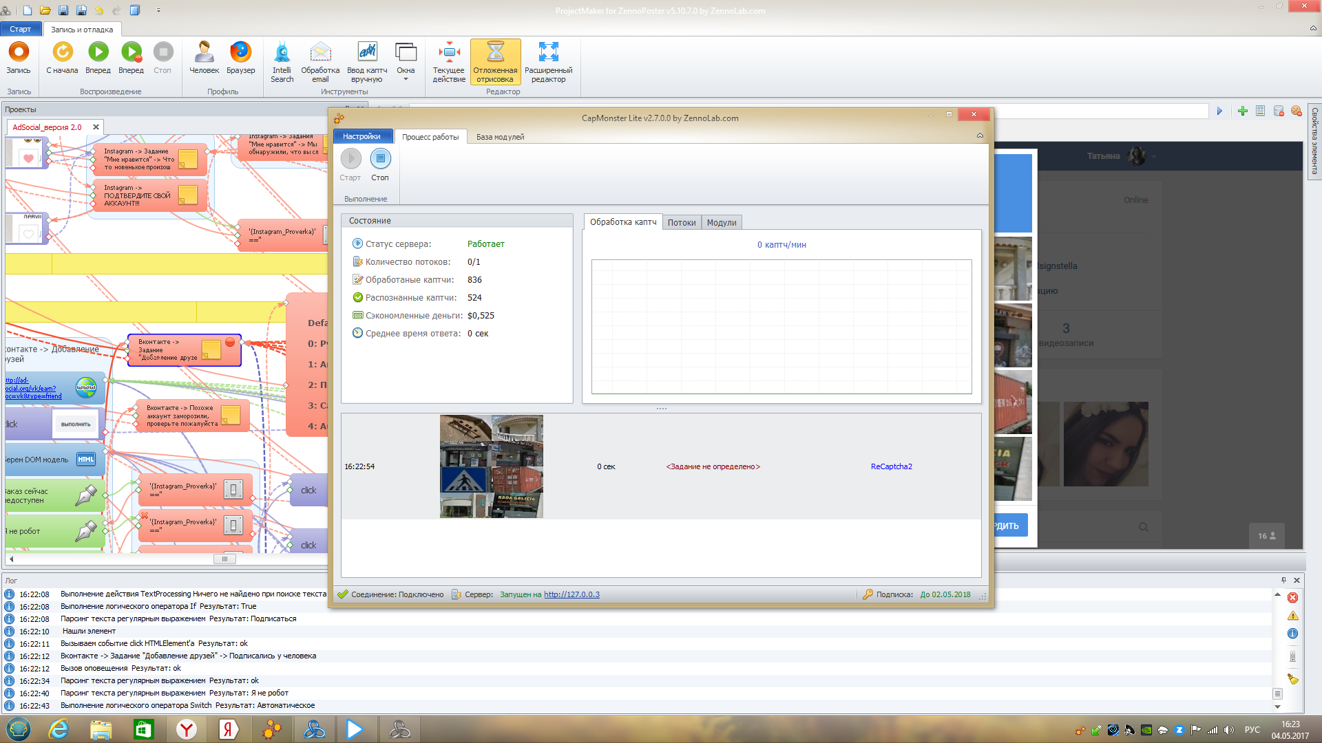

Добрый день. Интересует такой вопрос, пишу свой проект с использованием стандартного сниппета для решения рекапчи в wiki. Попробовал использовать его в социальной сети Вконтакте. Почему то не работает. Вот такая картина получается и все не ошибок ничего. Можете подсказать что я делаю не так.

Поясню ситуацию. Тестировал стандартный сниппет на сайте http://patrickhlauke.github.io/recaptcha/ там каптча решается нормально. Вконтакте же сниппет производит клик, потом ждет какое то время нажимает обновить каптчу, и так до бесконечности а в капмонстер посылает пустую каптчу или вот такую

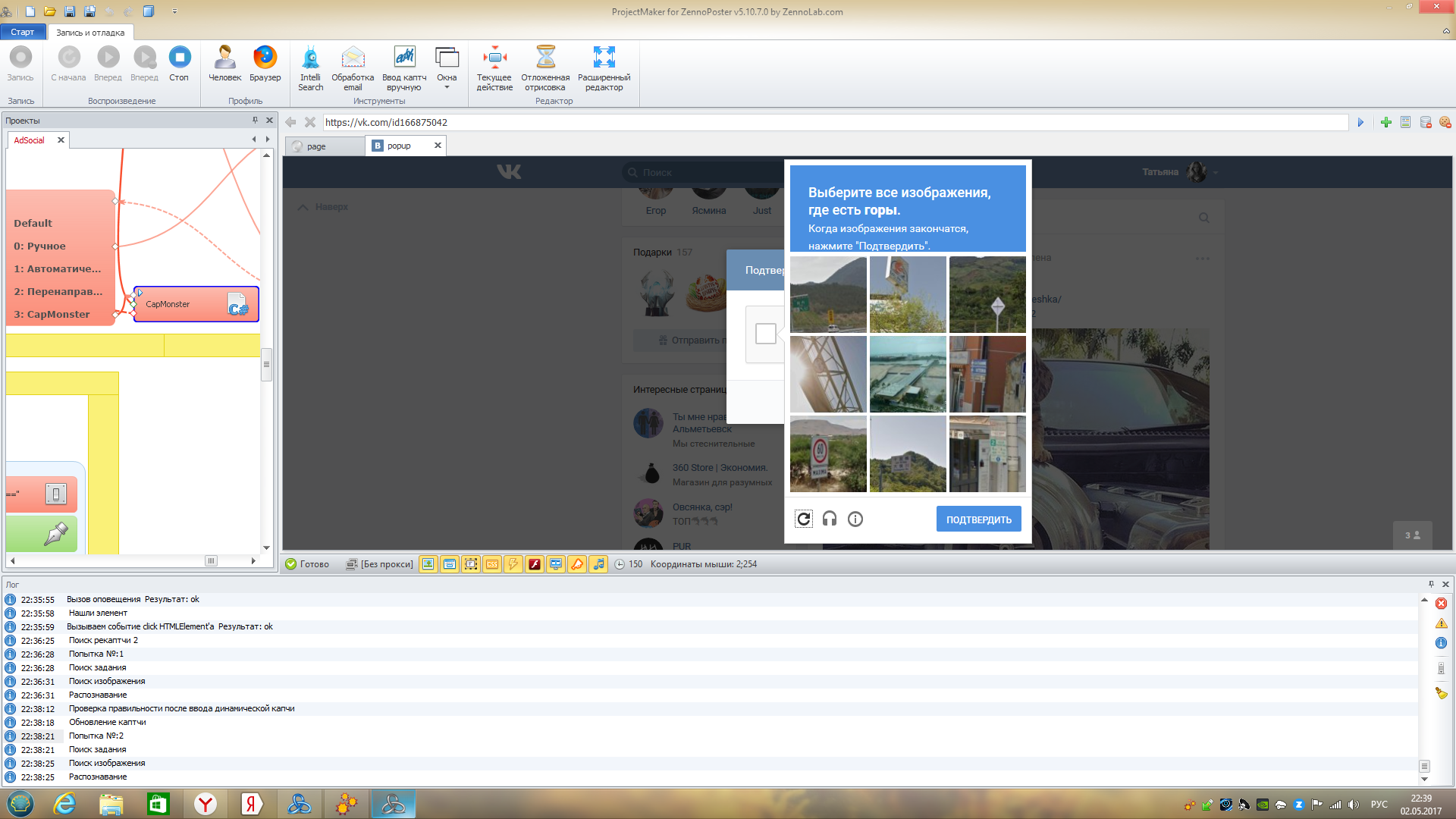

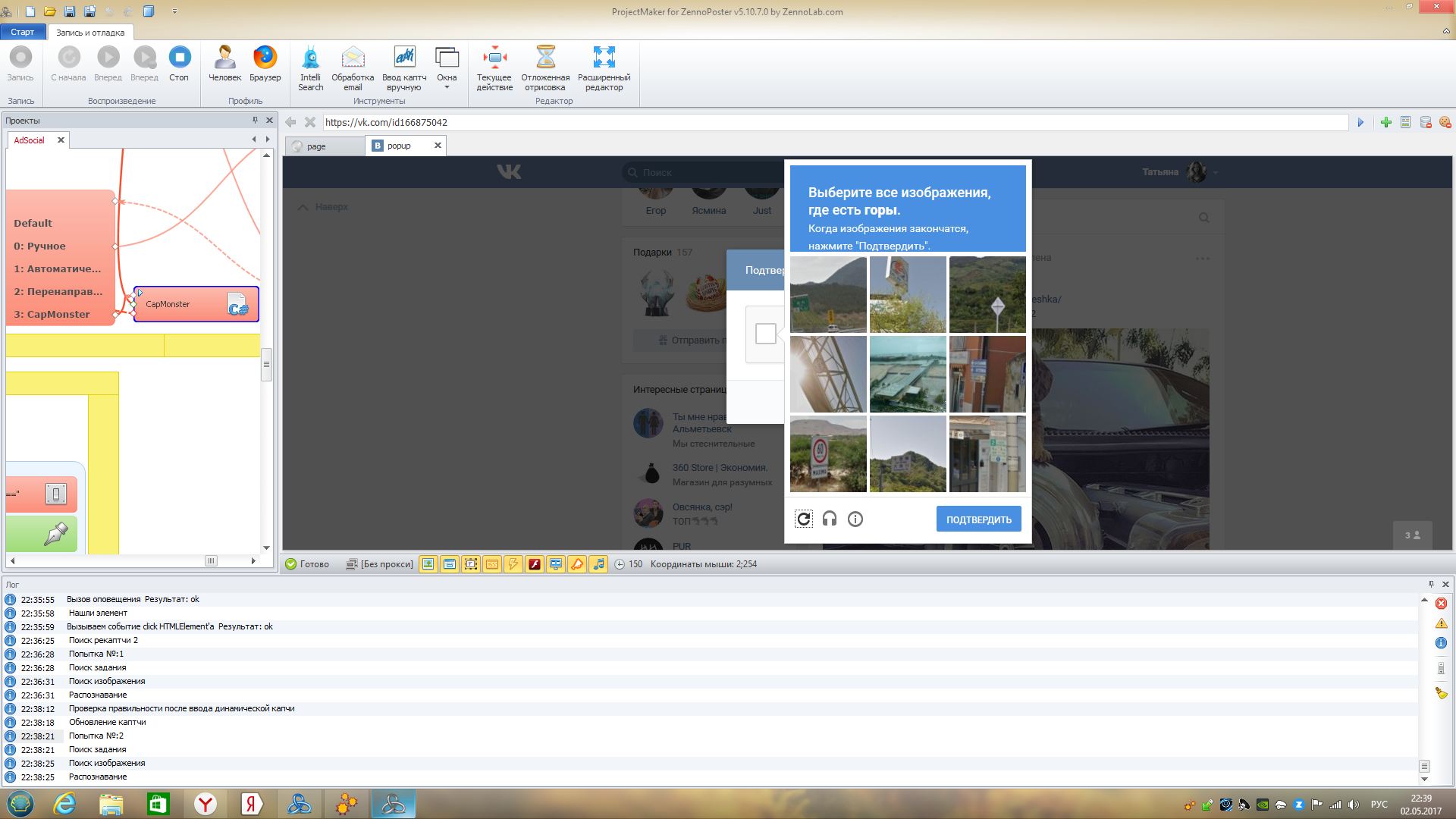

1) Попробовал как вы сказали поставил 3000 довел акк до капчи поставил чисто сниппет на выполнение, в общем вот лог
2) В логе пишет типа поиск задания, распознование и прочее на деле в капмонстер капча не приходит вообще
3) И типа после распознования нажимает обновить каптчу и так далее пока не кончаться попытки
Попробовал использовать ваш сниппет на seosprint при входе и на сайте http://patrickhlauke.github.io/recaptcha/ для проверки каптчи все работает нормально а вконтакте присылает пустые квадраты
Что посоветуете?
Что посоветуете?
Как часто эта проблема воспроизводится? Всегда или от раза к разу?

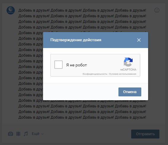

doc
30.03.2012
8 685
4 652
Нам скорее нужны аккаунты для теста. Они быстро улетают в бан, после спаминга, чтобы получить рекапчу.
Заходите в любую группу по типу "добавь в друзья", где можно оставить пост. Строчится большой пост с повторение однотипного текста "добавь добавь добавь..." и т.д. Капча возникнет при первой попытке отправить пост. Никаких банов тоже не должно следовать, ибо эти группы для таких действий и создны
