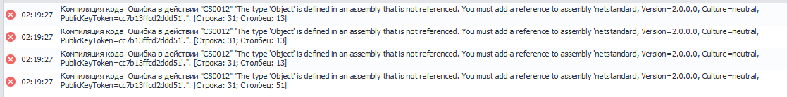

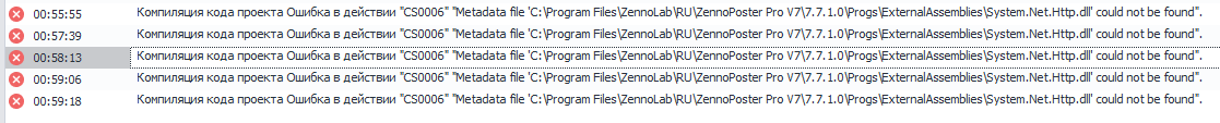

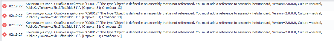

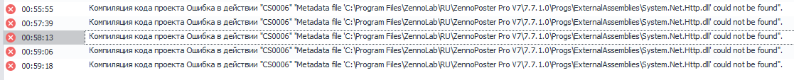

Подскажите, вот такая ошибка это как исправить?
105103
Это встроенная библиотека. Возможно, стоит её скачать с nuget и переустановить.
да, её скачал установил! сейчас другая ошибка - пишет нужна библиотека netstandard2.0. Ставил и её и все другие - не работает.
105110
да, её скачал установил! сейчас другая ошибка - пишет нужна библиотека netstandard2.0. Ставил и её и все другие - не работает. Посмотреть вложение 105110
Не встречал такую ошибку.
Могу посоветовать запустить новый проект, скопировать туда код из шаблона и добавить библиотеки в GAC и общий код.

Ссылку на библиотеку дал, качайте последнюю версию, это бесплатно.
Текстовые файлы для отправки и получения информации приложил.
Думаю, любой "продвинутый юзер" старше 14 лет разберётся.
Не все разберутся как откуда и куда библиотеку качнуть-прописать.Как я понял,скачав с сайта файл newtonsoft.json.13.0.3.nupkg,архиватором нужно извлечь dll.Хорошо,а что нужно добавить в директивы using, когда уже привязал библиотеку?
Вот эти мелкие моменты...)Не подскажете?
