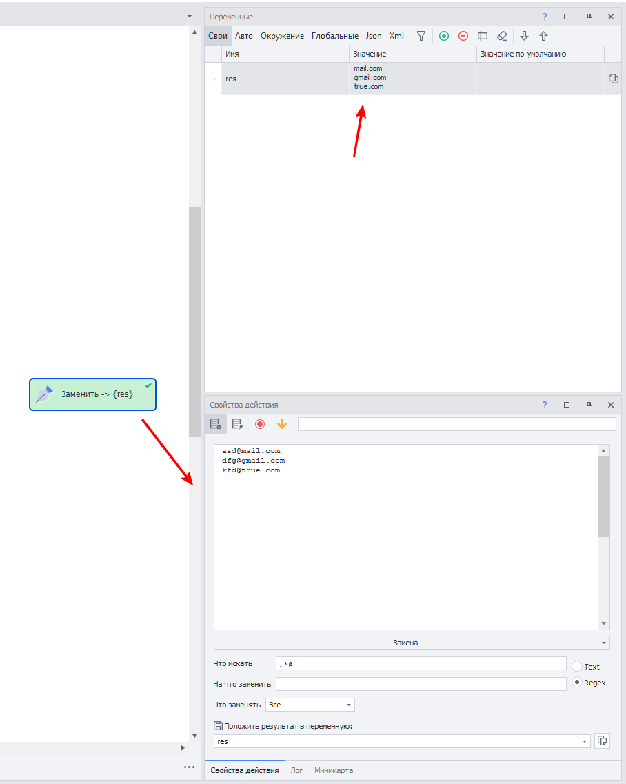

Как удалить из списка из всех строк только до символа, к примеру @
К примеру список:
[email protected]
[email protected]
[email protected]
На выходе получаем:
mail.com
gmail.com
true.com
За ранее спасибо
19 516
8 703
Реакции: ErikMoor
