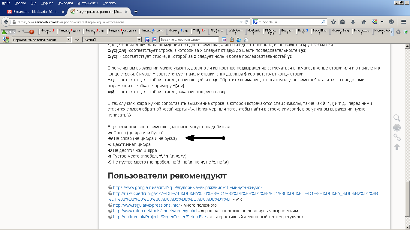

Определитесь с тем, какие символы допустимы (например, все латинские и кириллические буквы, цифры и знаки препинания).
Составьте в специальной программе или сервисе регулярное выражение, которое будет находить всё, что к этому пространству символов не относится, и удалять это.
PROFIT!

Так, для справки:
Вы установили \W , что значит не цифра и не буква, а [^тут что то] означает отрицание, т.е. не не цифра и не не буква, т.е. цифра и буква. Это раз!
Кроме не цифр и не букв в тексте еще могут встречаться пробелы, знаки табуляции, переносы строк и т .д. и т.п. Ваша регулярка это всё тоже потрёт. Это два!
Вот как то так :)
