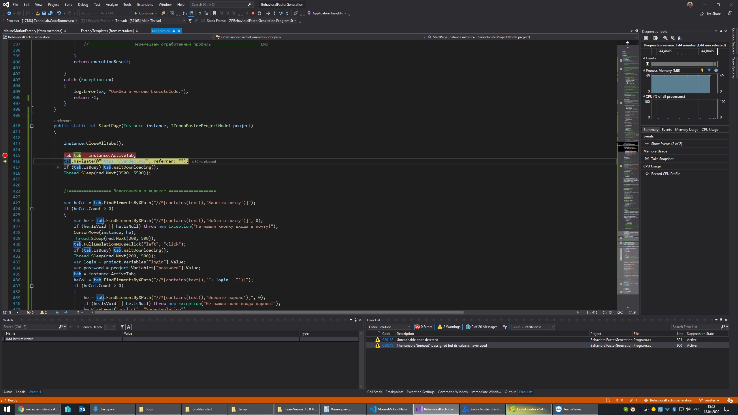

Я так понимаю это синглтон, что там происходит когда гетером дергаем свойство одному богу и разрабам известно.
Операция эта затратная, скопировать адрес объекта в куче не занимает 32 ms

И заметил что Tab tab = instance.ActiveTab; ресурсная операция.
Запихнуть туда можно хоть что.
53740
Что и подтверждается. Свойство не просто возвращает переменную, а выполняется какой то метод. Собственно на это и уходит время.

Но учитывая скриншот выше, можно сказать что это будут разные объекты. Тк instance.ActiveTab это по сути метод, который возвращает объект вкладки, именно той, которая была активой на момент вызова этого метода/обращения к данному свойству.
Это только при отладке в студии. Там что то с защитой зеновских библиотек связанно
