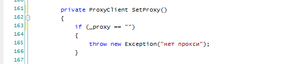

чтобы без прокси работать там надо условия проверки ставить где метод SetProxy() вызывается, и ниже два параметра их тоже надо в условие вставлять, так без прокси выкинет исключение

чтоб в переменную прописать проксю типа 38.9.41.231:8085 и оно само добавляло http:// или socks5:// а если переменная прокси пустая, то чтоб работало без прокси
ssXXXss
7 374
2 042
а как программа узнает какой протокол добавить
это хорошо где есть прокси что любой протокол поддерживают, а есть прокси которые определённый только
ты получаешь просто прокси с файла или с ссылки, и уже сам в переменную вносишь её с протоколом, а код сам решит какой протокол
по поводу работы без прокси сейчас сделаю
ssXXXss
7 374
2 042
сделал проверку на слэш в URL на конце, теперь можно и без слэша записывать
так же настроил без прокси

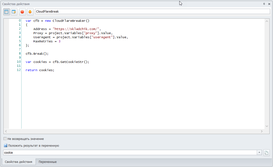

Периодически на форуме возникает вопрос, как же ее обойти.
Обойти ее можно несколькими вариантами.
На форуме уже выкладывались решения в том или ином формате, но в большинстве случаев это достаточно громоздкие решения, к примеру с кучей кубиков, которые не удобно таскать из проекта в проект.
Так как же сделать так, чтобы это было удобно?
По началу использовал Jint в который пихал js скрипт полученный с сайта при заходе на который всплывала защита cloudflare, парсил параметры, остылал запросы, и т.д.
Плюс пробить cloudflare с первой попытки бывает не всегда получается, т.е надо отсылать запросы, смотреть что получилось, и так несколько раз. В общем не совсем удобно.
Потом наткнулся на CloudFlareUtilites в котором уже есть все что надо, т.е. сам механизм обхода защиты. В итоге отдаются куки, которые можно использовать в дальнейшем.
Осталось поверх этого решения сделать свою обвязку из кода для удобства использования.:-)
В дальнейшем был сделан класс, который удобно юзать и в ZennoPoster, и в своих прогах.

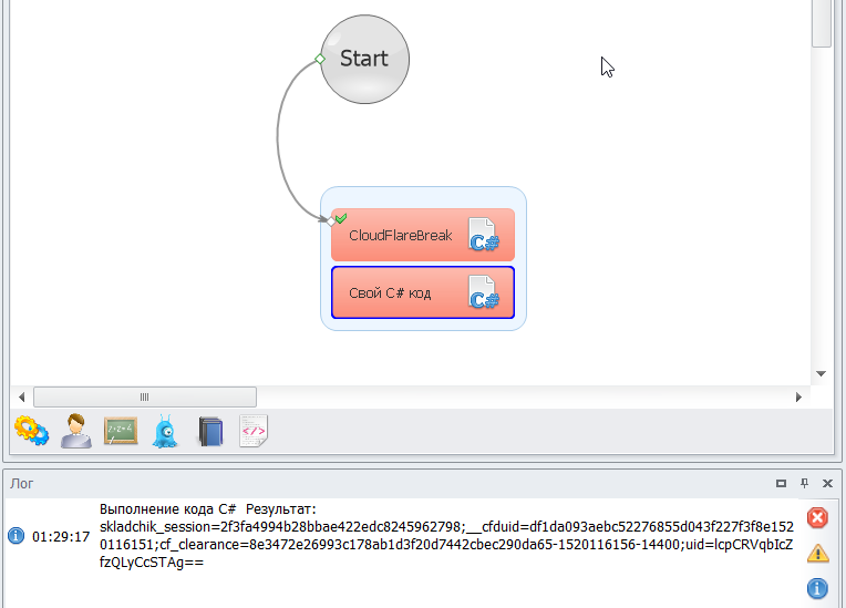

В итоге, чтобы обойти защиту cloudflare в ZennoPoster, надо сделать несколько простых шагов.

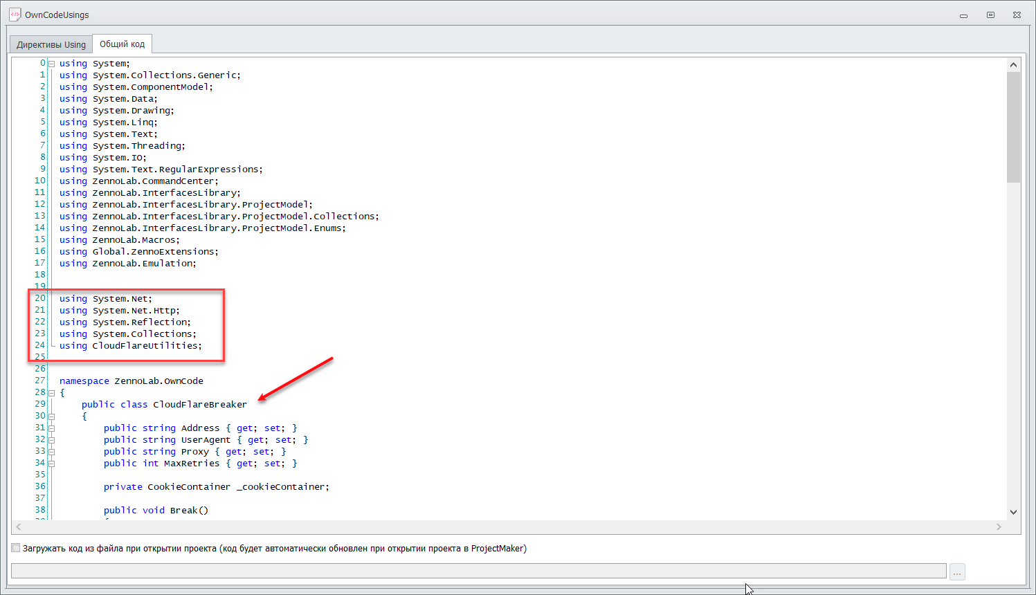

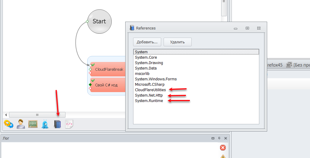

1. Добавить в OwnCode класс CloudFlareBreaker и необходимые namespace
2. Добавить необходимые библиотеки
System.Net.Http и System.Runtime это системные библиотеки.
CloudFlareUtilites необходимо добавить в ExternalAssemblies в папке ZennoPoster
3. Использовать
Сделаем пробив защиты на примере известного сайта.:-)
Создаем объект класса CloudFlareBreaker, инициализируем св-ва.
Address - адрес сайта
Proxy - прокси
UserAgent - юзерагент
MaxRetries - кол-во попыток пробива cloudlfare

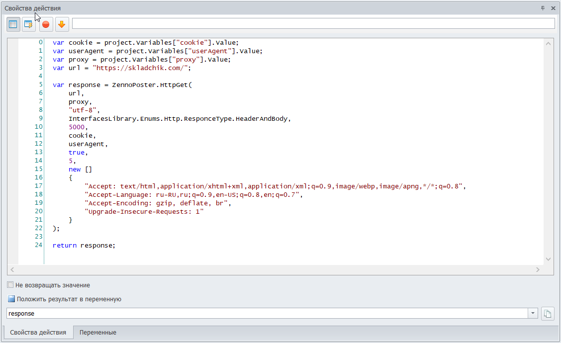

Дальше вызываем метод Break
После этого куки для обхода cloudlfare можно получить в двух форматах:
string - удобно юзать в ZennoPoster
CookieContainer - его удобно использовать в своих прогах, или в ZennoPoster, если работать с .Net классами напрямую. Также его можно передавать через project.Context в самом ZennoPoster.
Соответственно есть два метода GetCookieContainer и GetCookieStr через которые и получаем куки. Если эти методы возвращают null, то значит защиту пробить не получилось.
Дальше добавляем эти куки к основным и работаем.

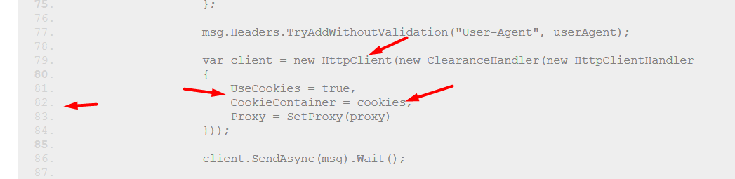

Нужна помощь с одним проектом юю

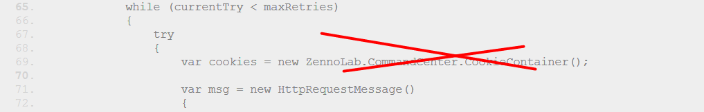

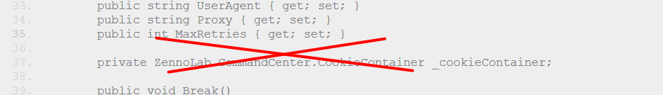

В ошибке же четко пишет в чем причина - Неявное преобразование типа.
Идет попытка преобразовать объект одного типа, к другому.
Ошибка возникла из за того, что в зенке в последних версиях появился свой CookieContainer.
И это не вот этот https://msdn.microsoft.com/ru-ru/library/system.net.cookiecontainer(v=vs.110).aspx
Названия одинаковы, классы разные, отсюда и ошибка. Поэтому надо прописывать полное имя для CookieContainer - System.Net.CookieContainer
Везде.

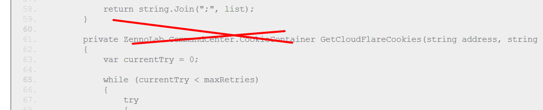

Это не класс зенолаба, а класс .net. Везде где такая хрень, надо заменить на System.Net.CookieContainer.
HttpClientHandler
https://msdn.microsoft.com/en-us/library/system.net.http.httpclienthandler(v=vs.118).aspx
Это класс вообще не знает о существовании класса CookieContainer в зенке.:-)
Ему нужен .net класс CookieContainer.
