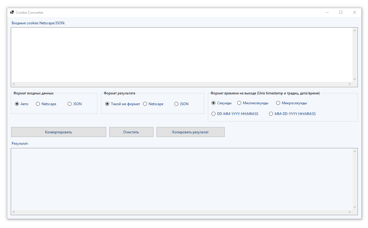

Всем привет! Хотим поделиться с вами небольшой утилитой для работы с куками — Cookie Converter. Она помогает привести cookies к нужному формату и разобраться с датами их истечения без ручного редактирования и пересчёта временных меток.
Идея для создания этой утилиты появилась из вполне обычной ситуации: выгружаешь куки из браузера или расширения, а другая программа их не принимает. Где-то нужен Netscape, где-то JSON, в одном экспорте время записано в секундах, в другом — в миллисекундах, а иногда вместо timestamp вообще стоит текстовая дата или At the end of the session. Даже кавычки вокруг числового expirationDate могут оказаться причиной ошибки импорта.
Чтобы не разбираться с этим каждый раз вручную, и появился этот конвертер кук. Вставляете исходную куку, выбираете формат результата и представление времени, нажимаете «Конвертировать» — готовый результат появляется в нижнем поле. Остаётся скопировать его и использовать дальше.
Что умеет эта утилита (основной оконный функционал):
  • Конвертировать cookies из Netscape в JSON и обратно. Можно принудительно выбрать формат результата или оставить такой же, как на входе.
  • Автоматически определять входной формат. При необходимости Netscape или JSON можно указать вручную.
  • Обрабатывать JSON-массив cookies, отдельный объект и структуру с массивом cookies. Поддерживаются обычные поля domain, name, value, expirationDate, а также экспорты с названиями вроде Host raw, Name raw, Content raw и Expires raw.
  • Распознавать числовые временные метки: Unix timestamp в секундах, миллисекундах, микросекундах и наносекундах, а также Chromium/WebKit timestamp с отсчётом от 1601 года и Windows FILETIME.
  • Преобразовывать срок действия в Unix-секунды, миллисекунды, микросекунды или читаемую дату: DD-MM-YYYY HH:MM:SS и MM-DD-YYYY HH:MM:SS. Поддерживается разбор текстовых дат, включая ISO 8601 и HTTP-date.
  • Обрабатывать сессионные куки, в том числе At the end of the session, отсутствие даты истечения и другие предусмотренные обозначения сессии.
  • Принимать дробные Unix-секунды и отрицательные Unix timestamps в секундах.
  • Переносить основные атрибуты: домен, путь, имя, значение, признаки поддоменов, Secure, HttpOnly и срок действия. При работе с JSON также обрабатываются SameSite, session, storeId и id.
  • Выводить числовой expirationDate в JSON без кавычек, а не строкой с цифрами.
Всё это — в обычном оконном приложении для Windows. Два текстовых поля, настройки форматов и кнопки конвертации, очистки и копирования результата. Обработка выполняется локально: отправлять куки на сайт или во внешний сервис не нужно.
