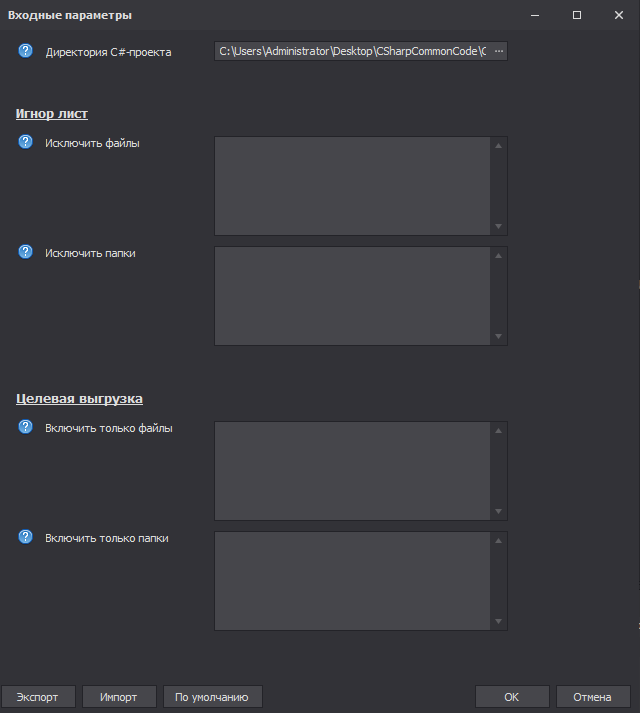

Как использовать
- Укажите путь к директории C#-проекта
- При необходимости настройте фильтры
- Запустите шаблон
- После выполнения будет создан файл CommonCode.txt
- Вставьте содержимое файла в раздел «Общий код» ZennoPoster / ZennoDroid
Фильтрация
Шаблон поддерживает два типа фильтров:Игнор-лист — позволяет исключить из обработки отдельные .cs-файлы или папки со всеми файлами внутри.
Целевая выгрузка — позволяет собрать общий код только для определенных .cs-файлов или папок со всеми файлами внутри.
По умолчанию автоматически исключаются каталоги и файлы проекта:
- bin
- obj
- Properties
- Program.cs
